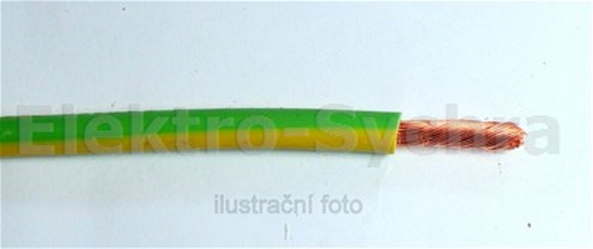

To Jirka: No nevím, nebylo by lepší, nejdříve popsat na co přesně? Jaké je to uzemnění,(odkud ta olověná trubka?? To by potom chtělo i tu správnou svorku), co je to za anténu (o AM pásmu také nic), možná je vše i trochu jinak. Osobně nakupuji vše v běžné Elektře a většinou pohoda, vyberu si co potřebuji. V prodejnách pro elektrikáře nakupuji také, (Elima a pod.), leč tam již musím přesně definovat co chci, např na uzemnění hlásím, že chci vodič CYA 6 žz by mi nedali drát zemnící FeZn 10 mm :lol: Tam jej na rozdíl od běžné Elektry mají. Tož to by bylo uzemnění. Ale co s tou anténou? :roll:
