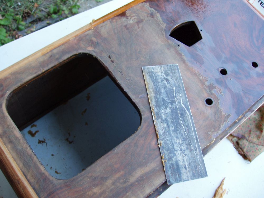

Metodou lihového vlhčení sundávám starý šelak z ráda - a zatím se snad daří. Nechávám to vždy 30 minut pod hadříkem provlhčeným lihem a přikrytým igelitem. Povrch jde dobře seškrábnout, většinou seškrabuju jednou až dvakrát kovovou škrabkou. Místy se mi zdá, že to nejde 100% dolů, ale nejsem si úplně jistý - viz. foto níže.

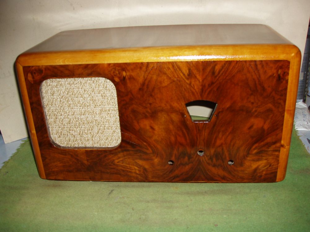

Jakmile sundám starý šelak, počkám až rádio vyschne a budu brousit jemným smirkem. Chtěl bych při nanesení nového šelaku dosáhnout krásné medové barvy přijímače, např. jako zde:

To, že škrabkou nesešla dolů celá stará politura je běžné, je třeba to dodělat šmirglem, šmirglujeme na mokro - povrch smáčíme vodou, dosáhneme tím hladšího povrchu .

O broušení smirkovým papírem na mokro slyším poprvé... jaké jsou hlavní rozdíly mezi tím nasucho a namokro? Pouze hladší povrch? Neublíží to nějak dýze?

Tu sadu vosků z Lidla mám také, uvidím, zda se to bude hodit. Co se týká mokrého broušení, tak by to mohlo být lepší, že to nebude tolik prášit a smirek se dá ve vodě vyčistit od pilin. Nevím ale jak to bude prospívat té dýze, aby se neodlepovala kde nemá. Muselo by se to vyzkoušet. Já to dělal jen na sucho, možná to někdy zkusím :)

Už jsem ze napsal, že do diskuse nebudu vstupovat, jenže přispěvatel Dikobraz zde použil fotku Mikrofony z mého webu:
http://nostalgyradio.cz/moje-sbirka/vyr ... alerie/312
A tak se mně k tomu chce připodotknout, že:
- skříňka byla šmirglována papírem zrnitosti asi 400 a NASUCHO, ne "pod vodou"
- politura (šelak) byla nanášena přímo na vyschlé dřevo, žádná fermež ani gruntování sádlem apod.
- politura je stará asi 20 let a nejeví žádné vady, snad působením času poněkud zmatověla
Samozřejjě, že prérie lidové tvořivosti jsou téměř nekonečné, a tak v závislosti na zkušenostech a míře vkusu někdo natírá fermeží, někdo nějakými "šelakovými laky" atd. atd.

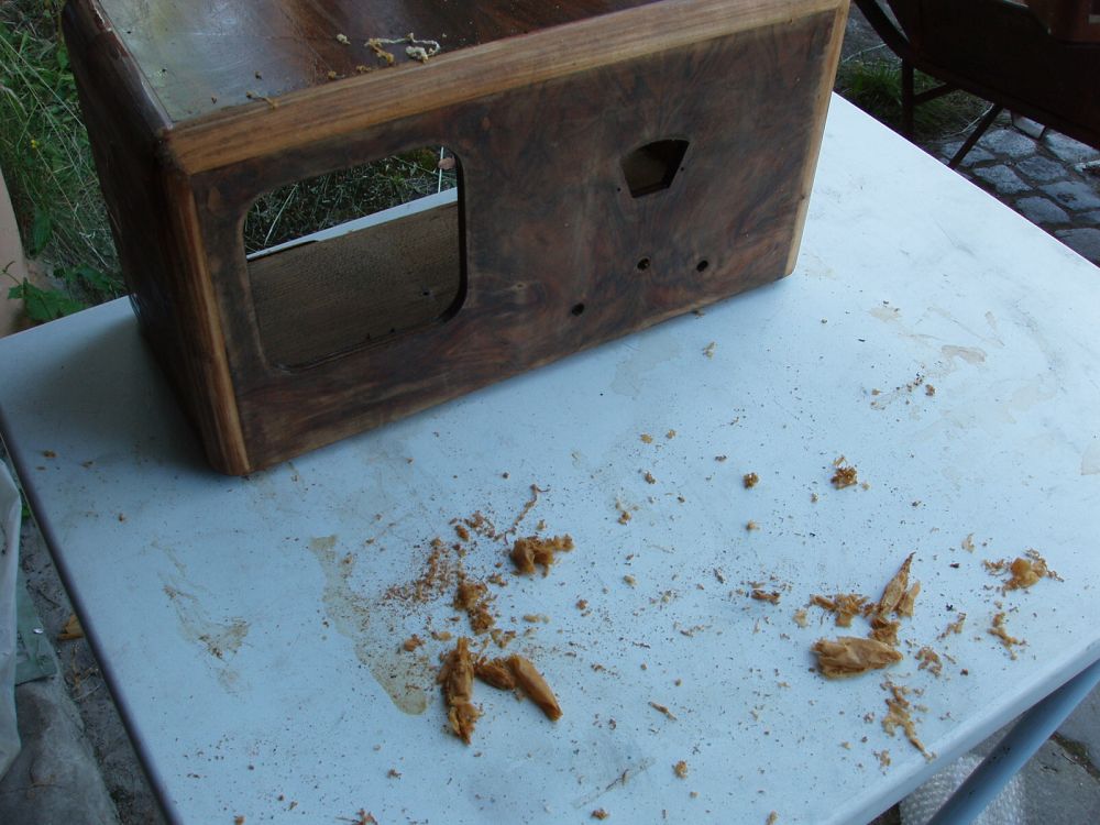

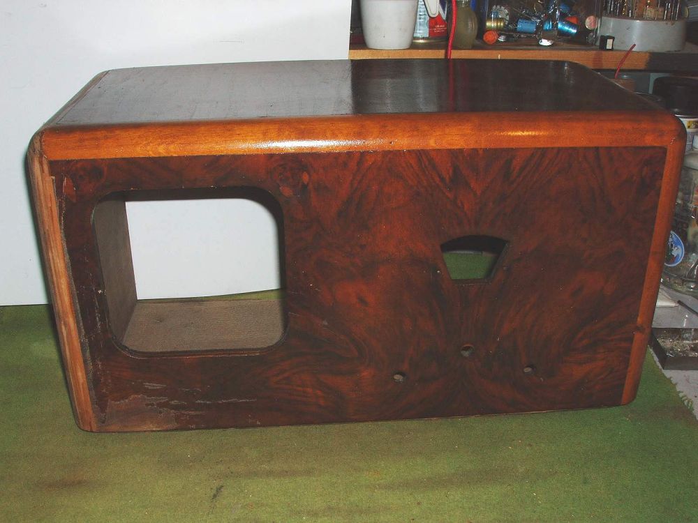

Před časem mne požádal kolega abych mu "opravil" skříňku k MK203 natřenou také jakousi šelakovou náhražkou. Ten sajrajt způsobil, že dřevo ztmavlo (to byl důvod k "opravě") a sajrajt dolů šel velice ztěžka, nakonec jsem přišel na to čím to sundat, ale i tak zůstala dýha mnohem tmavší, než u těhto skříněk běžně bývá, resp. než byla podle tvrzení kolegy, než to napaplal tou šelakovou náhražkou. Přikládám pár fotek z té práce.
Začátek
škrábání
seškrábaný sajrajt

Tak ta poslední fotka s výsledkem práce se tam už jaxi nevešla, je zde:
Hotovo, nová politura
