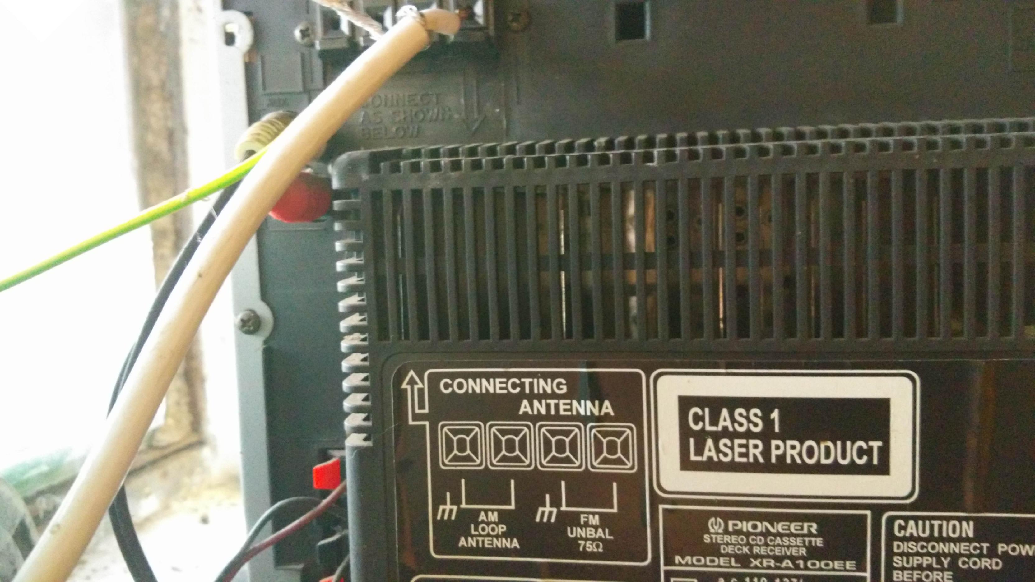

Prosím o radu. Mám věž s rádiem které má vstup 75 ohm , ale vstup antény je proveden zacvakavacími konektory ( jako výstup na repro). Jak připojit anténu klasicky 3 prvkovy dipól 300 ohm.Podle mne do antény na montují 300 na 75 ohm symetrizacni člen připojim koax . na druhé straně připojim napájení ,na konektor napojím protikus a z něho koax jednoduše stočim stínění do jedné zdiřky a drát do druhé. Bude to tak správně? Dík za odpověď

Foto

A čo tak si prečítať tie nápisy na zadnom kryte?

Tam píšou 75 ohm to vim, ale jak to připojit viz. můj původní dotaz.

Vždyť to je v tom schémátku napsané, 75 ohm vlevo je zem, stínění a vpravo je střední vodič koaxu.vikomt22 píše:Tam píšou 75 ohm to vim, ale jak to připojit viz. můj původní dotaz.
Co je na tom nepochopitelné
Když jsi to zkusil, tak to fungovalo, nebo ne

Mám to zapojené bez toho symetrizacniho členů, protože mi prodavač tvrdil, že pokud tam není konektor tak to ma 300 ohm.

Z dotazu je zřejmé, že potřebujete připojit anténu 300 ohm na vstup 75 ohm. Asi Vás zmátl "odborník" prodavač, který má naučené identifikovat impedanci podle typu konektoru, což v tomto případě není dodrženo. Takže připojte na anténu symetrizační prvek (destičku s malou cívečkou, která nepotřebuje napájení, funguje "sama"), většinou se dává do černé krabičky na anténě, na jeho výstup přímo koax. Druhá strana je podle fotky zapojená dobře. Mělo by to fungovat OK, ale podle mých zkušeností vyhoví dobře i metrový kus drátu, zapíchnutý do "živého" (pravého) vstupu - dají se většinou chytit dobře všechny okolní stanice, jen je potřeba nasměrovat drát.
