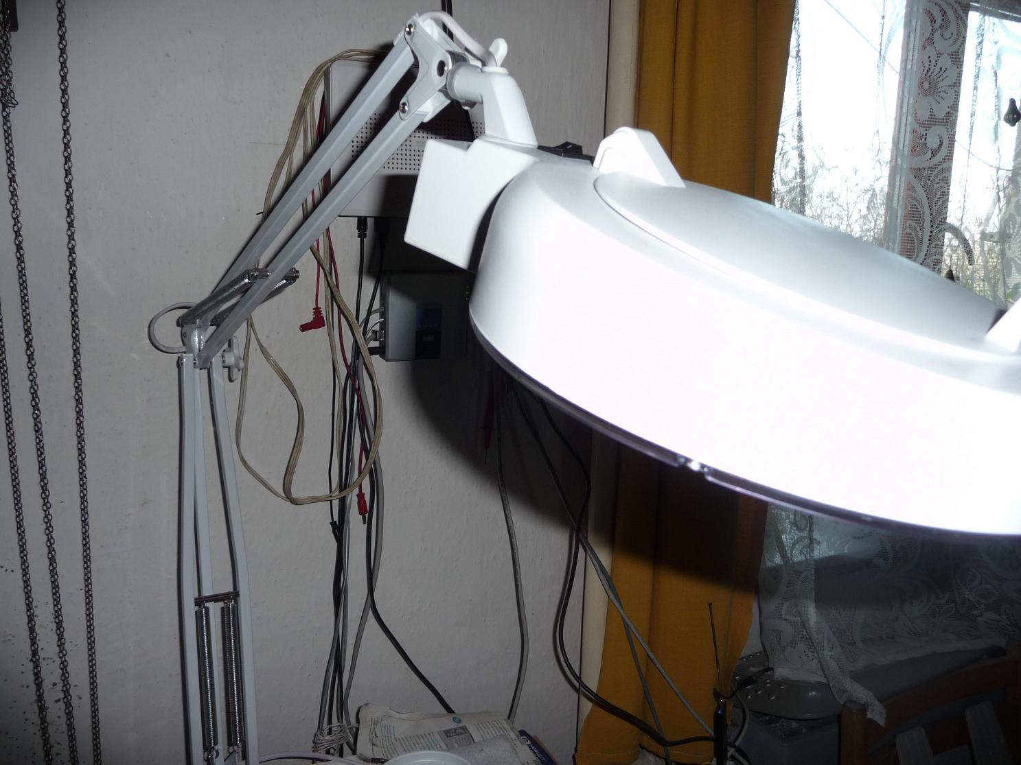

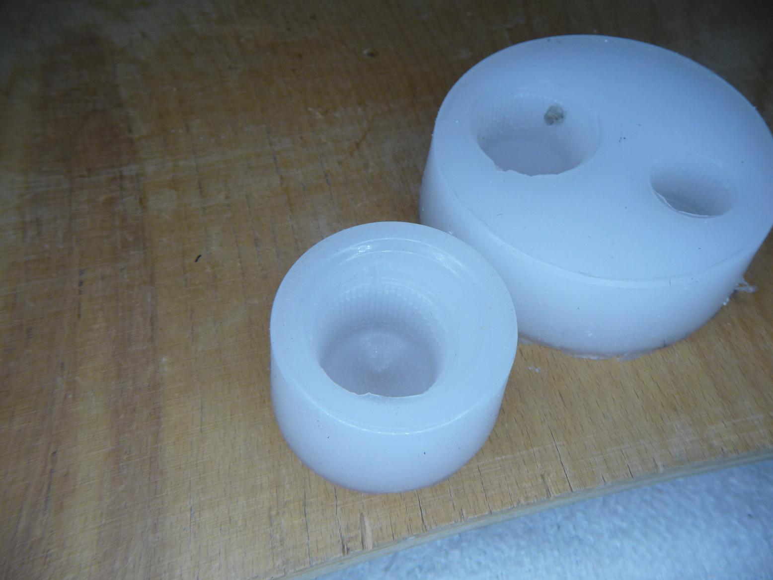

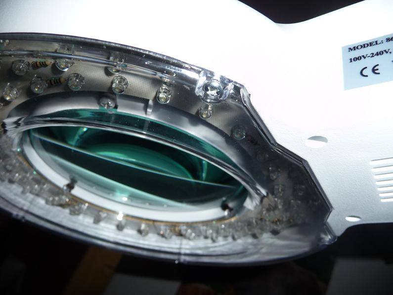

ZDRAVÍM A TAKÉ NĚCO MÁLO PŘIDÁM, CO SE VYBAVENÍ DÍLNY TÝKÁ.Obětoval Ježíšek něco peněz, a koupil osvětlení LED s lupou.Velmi šikovná věc,spotřeba 7W, skrze lupu se dá i fotit.To je ten snímek kde jsou dvě formy pro odlévání knoflíků.Dělá se ve verzích přidělat napevno pomocí svěrky,stejně jako běžné lampy či jako stojanová.Já jsem VELICE spokojený.
