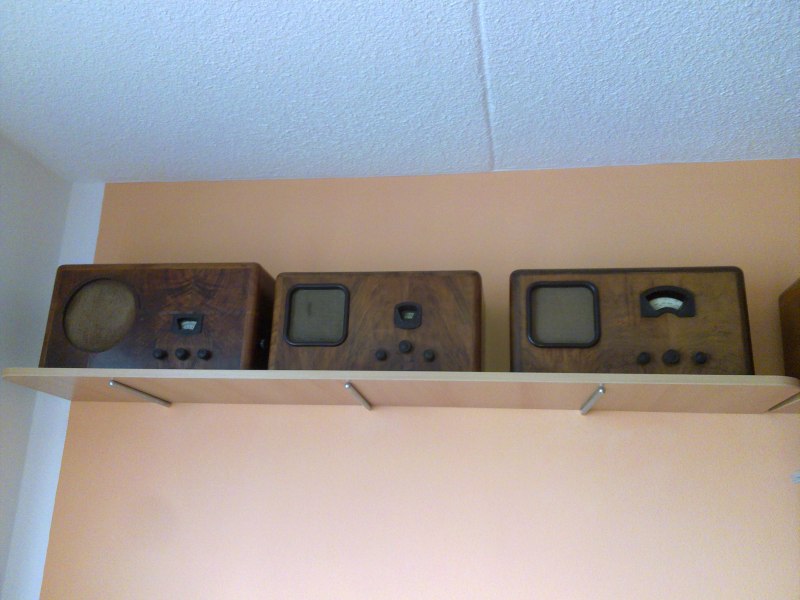

http://i.5plus2.cz/14/015/cl6/KIT509751_80032_o.jpg
Zajímavým řešením jsou též kovové tyče zapuštěné do zdi a na nich police. viz foto které jsem pořídil u jednoho kolegy ve Znojmě. vyjde to i poměrně levně.

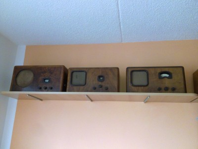

Dobrý večer,
dávám sem fotku z kutlochu, kde jsou police na plechových konzolách.

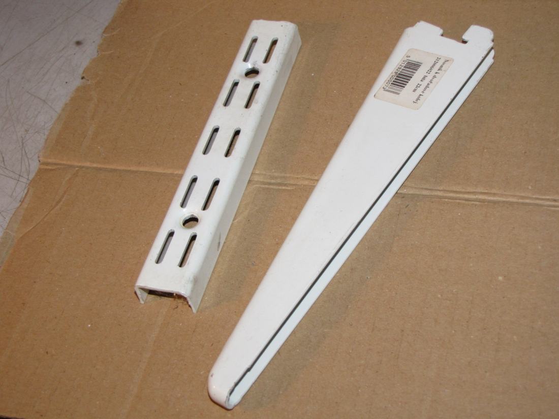

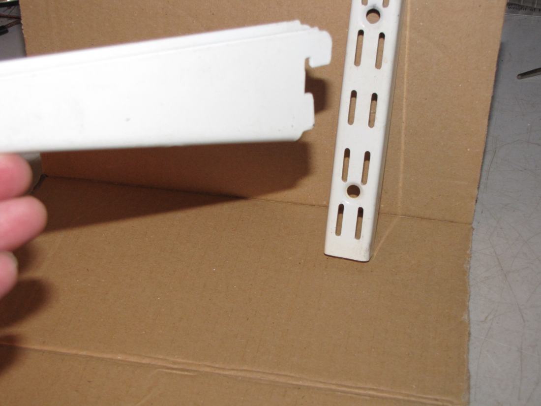

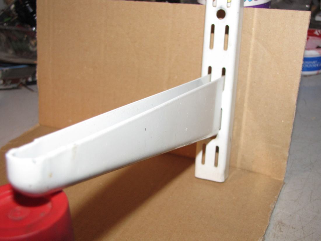

Pro přesnější představu přikládám tři snímky detailu policového systému již výše popisovaného.
Sestává ze svislých "kolejniček" se dvěma řadami závěsných otvorů, do kterých se v potřebných svislých roztečích zaháknou vodorovné nosníky. Na snímcích je sice ta nejkratší kolejnička, ale dodávají se v různých délkách až do 1m. Stejně tak i vodorovné nosníky se dodávají v různých délkách. Jsou velice pevné a stabilní a mohu ze zkušenosti tvrdit, že nosnost takto provedeného policového systému je dána především nosností hmoždinek a šroubů, které použijete, a pevností stěny na níž je to upevněno. Kolejničky i nosníky jsou lisovány z ocelového plechu síly 2 mm a povrchová úprava je komaxit v bílém, tmavohnědém a šedostříbrném odstínu. Jak je vidět na fotkách, libovoná změna svislých roztečí nosníků je jednoduchá. Vodorovné nosníky jsou vespod opatřeny otvory pro přišroubování policových desek.

To Franta,
jen bych popravil tu délku kolejniček.V nabídkách mají až do dvou metrů délky. Pokud by se připevnily kolejnice do všech připravených otvorů, tak to udrží i staného chlapa :D
