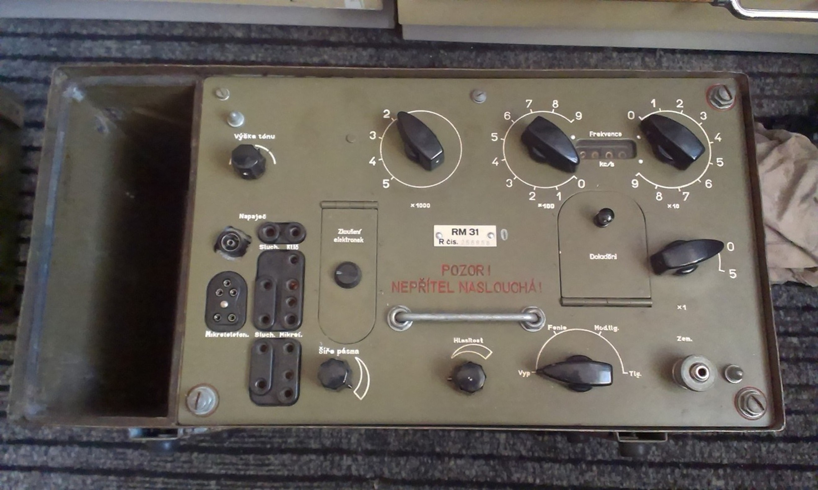

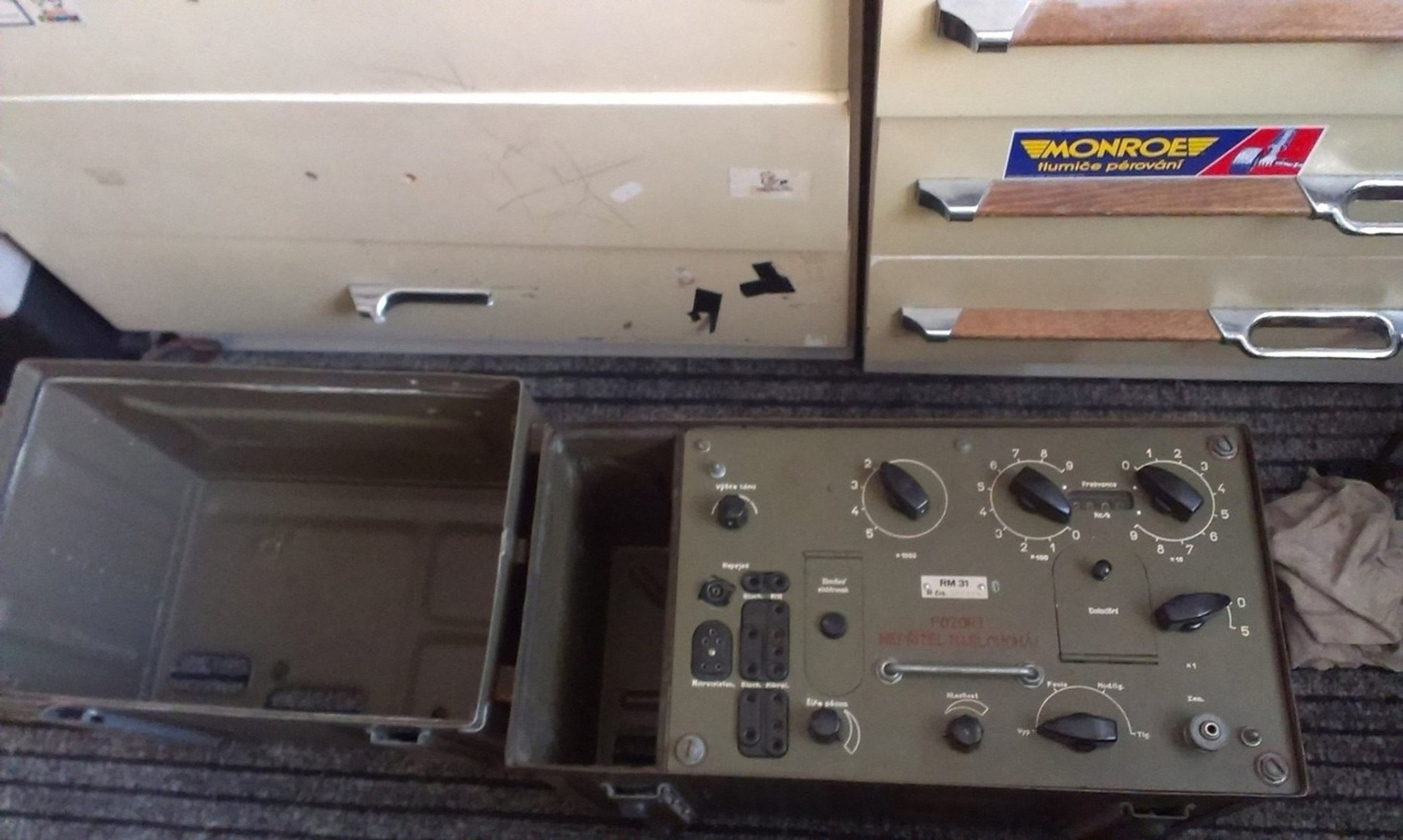

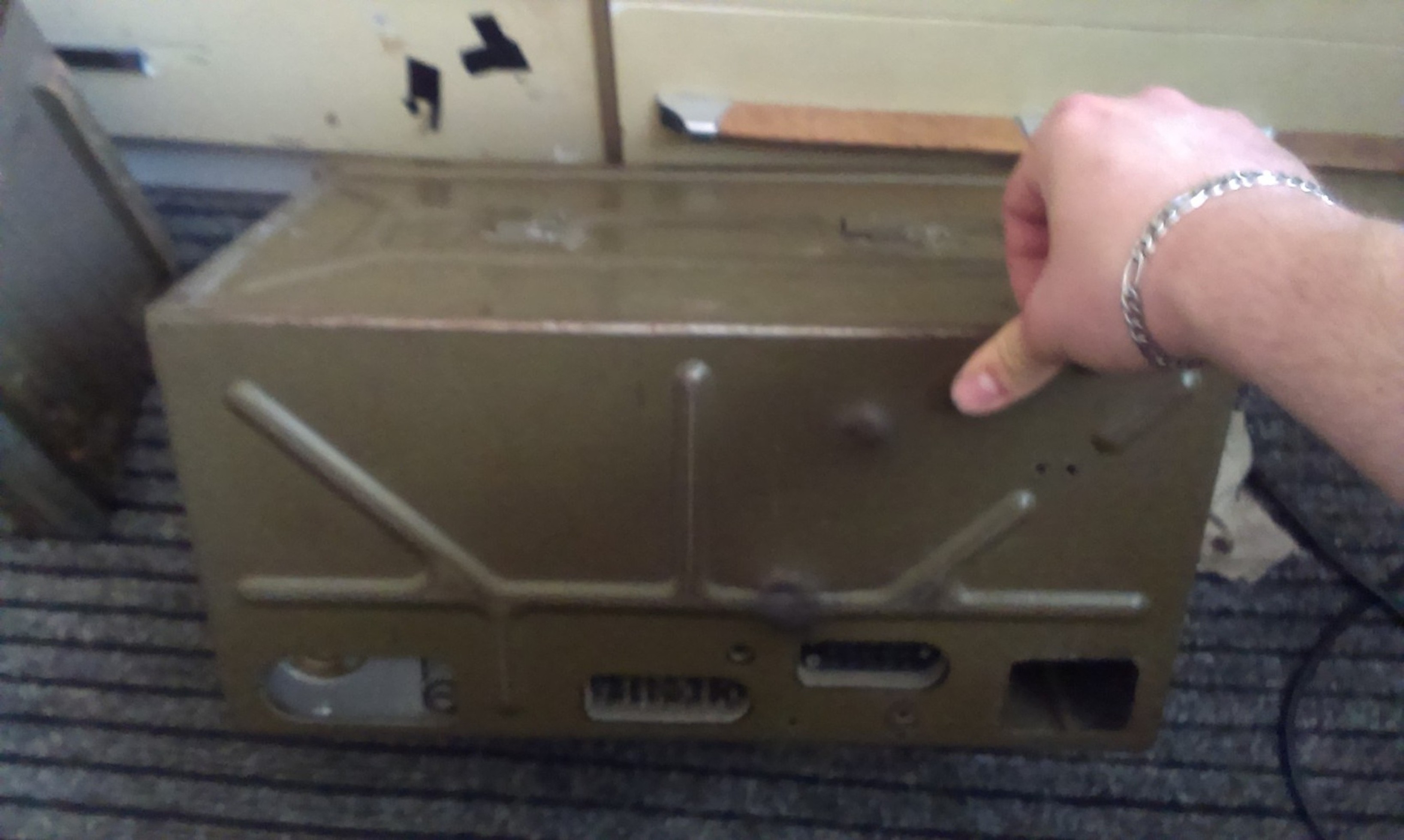

Ta skříň co máš je právě od tankové verze RM 31 T, v tom odděleném menším prostoru byla pomocná stanice RM 31 - 50 a byla uvnitř propojená s hlavní stanicí tím skrytým konektorem. Eremka by tam tudíž měla jít zamontovat, ovšem v případě že ta skříň není rozdrbaná.
Ty páčky pod víčkem slouží k jemnému doladění stanice a k sesynchronizování s ostatními stanicemi v radiové síti. Podrobnosti budou v návodu. Já to nikdy neřešil protože pro vyzkoušení stanice do umělé antény a pro poslech to není potřeba a vysílat ven stejně nemůžu...

Zajímavé. Doufám tedy že to bude pasovat. V tom případě bych změnil bednu a tu origo použil na opravu té tankové. Akorát by mě zajímalo jak se to bude dat zavařit. Původní majitel bedny tam udělal pěkné díry a prohliny takže to budu muset opravit COčkem. Ale v konečném stádiu by z toho mohla být supr kompletní domácí stanice schopná přenosu.

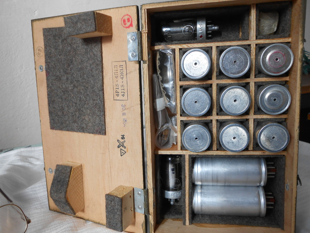

Mohl by někdo poradit? Je toto, na fotce, sada náhradních elektronek k RM-31? Díky.

Ne.
To na obrázku je sada pro radiostanice R 105-9.

Mockrát díky za info. Já si myslel že to nebude na RMku.
