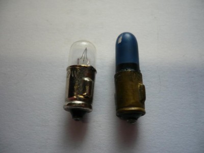

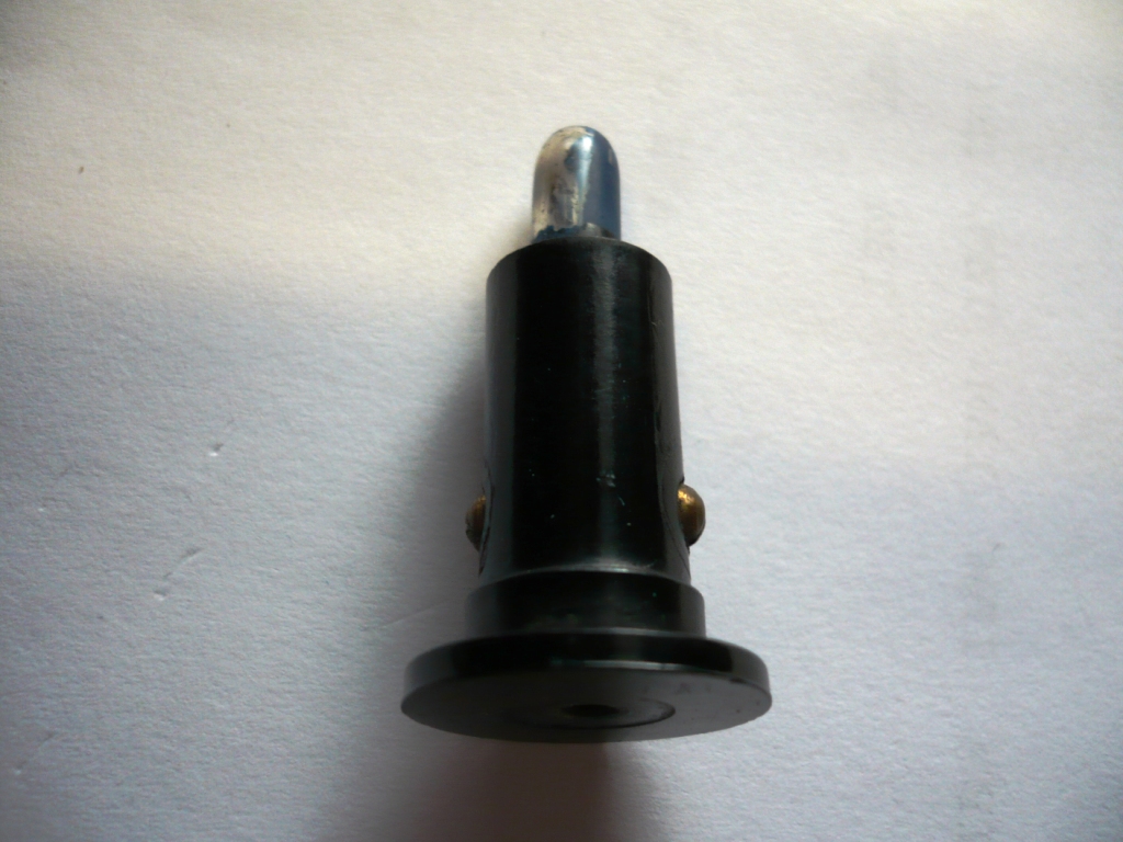

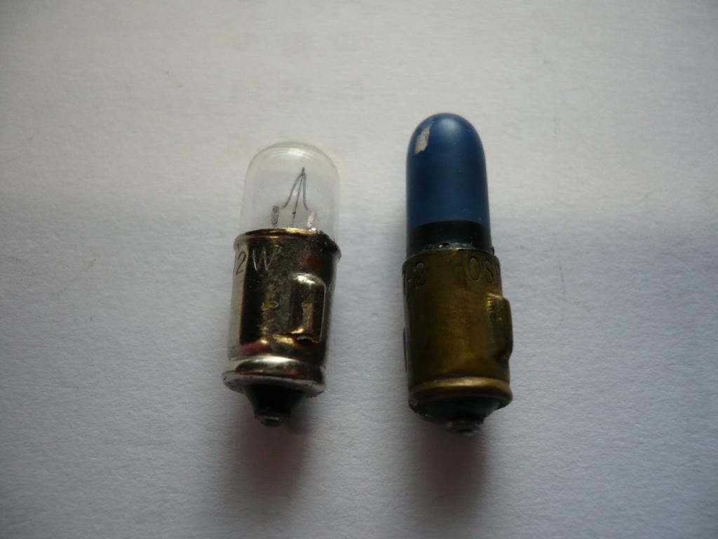

Tak tady je osvětlení FuG 10, objímka s žárovičkou se zasune do držáku v přístroji. Na druhé fotce použitelné žárovky, ta delší modrá je origo válečná Osramka, druhá je auťácká koupená v prodejně ND.
