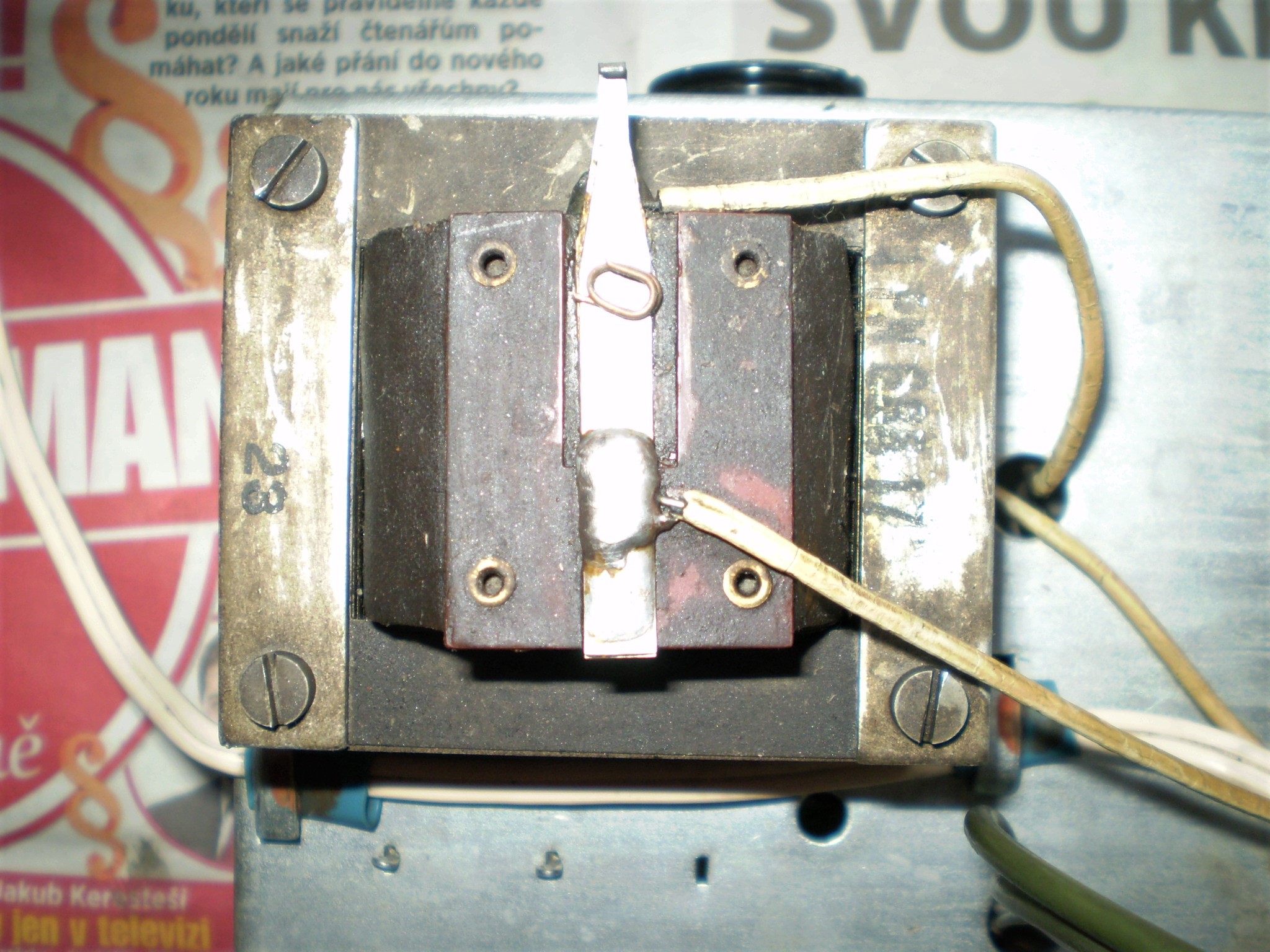

Koupím 1-2 kusy " tavné podkovičky" do trafa viz obrázek. V rádiu ,které renovuji, byla nahrazena asi 3 oviny
Cu drátu , což je dle mého názoru od autora náhrady silně neprofesionální. Výsledkem je , protože byl proražený selenový můstek, značné množství impregn. vosku vyteklé na spodní dekl . Naštěstí se z toho asi čudilo a někdo to vypnul, trafo se zdá ok, trochu je menší než je obvyklé izolační odpor sekundárů proti síti , cca 150 MOhm při měření ss napětím 500V ( PU311) za studena .
Díky za případnou nabídku, cenu respektuji .

Ona ta náhrada tepelné pojistky je nejen neprofesionální, ale hlavně nebezpečná, jak dokazuje stav trafa. Kde jsou ty časy, kdy se tyhle podkovičky daly koupit v každé elektře za 80 hal..... Jak jsem se koukal, Woodův kov je prakticky nedostupný, asi bych to řešil nevratnou tepelnou pojistkou, třeba zde:
https://www.hadex.cz/k350-tepelna-pojis ... 0a250v-ce/
To trafo bych nechal běžet několik dní naprázdno (samozřejmě pod dozorem), jestli se neobjeví zvýšení proudu v primáru, nadměrné zahřívání, nebo zkrat mezi vinutími, apod.

Woodův kov jsem kdysi (cca 5 let) sehnal na Aukru,i nyní se dá sehnat bez problému, ale ta cena!! Myslím, že jej měly i Kovohutě Příbram v nabídce. Já jej loni koupil od výrobce (domácí výrobce) šperků, granule, asi za 500 Kč, a to mi nejen výdrží, ale i mě přečká, snad. Chce to "projet" internet. Jinak naprostý souhlas s Jirkou 5 co se týká postupu s trafem, také bych se bál problémů. Nevratná pojistka je taky OK, často používám..
Edit: Snad to nebude bráno jako reklama , ale zde: http://www.drapa-technika.cz/cs/leve-me ... c-283.html se dá dohodnout i množství. Třeba by to bylo OK.

No laborovat s nákupem "nízkotavitelných" kovů určitě nebudu , když tak tam dám moderní tepelnou pojistku . Problém je tady tvar obou plíšků , jsou v koncové části úzké a moc tepla nepřenesou . Nějak si snad poradím .
