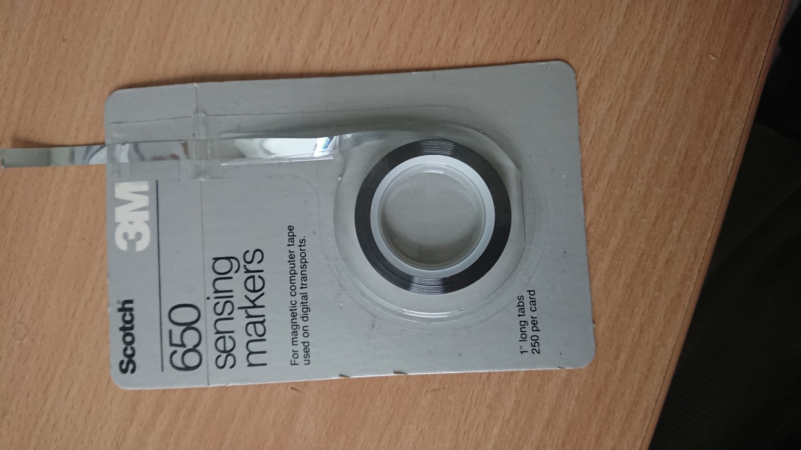

Mám k dispozici tuto lepenku....

Mohlo mě to napadnout:
zapomněl jsem podotknout, že jsem kdysi zkoušel "stop prasátka" od sálového počítače, kde byly magnetické páskové paměti s 1/2" páskou (na kterém jsem prováděl opravy za provozu) a tato byla nevhodná. Jsou elektricky vodivá a u novějších magneťáků, které jsou vybavené, fungovala jako koncák :D . Tato zmíněná páska je rovněž nevhodná (vodivá) - šířka se dá sice upravit na 1/4 palce (cca 6,5mm) pro (čtvrtpalcový) pásek pro domácí magnetofony (s normálníma rukama) jako je třeba Sonet.
Proto musím použít transparentní nevodivý, ale ne klasickou kancelářskou pásku, která se časem natahuje. Stejně tak se spojoval i zaváděcí barevný "konec".
