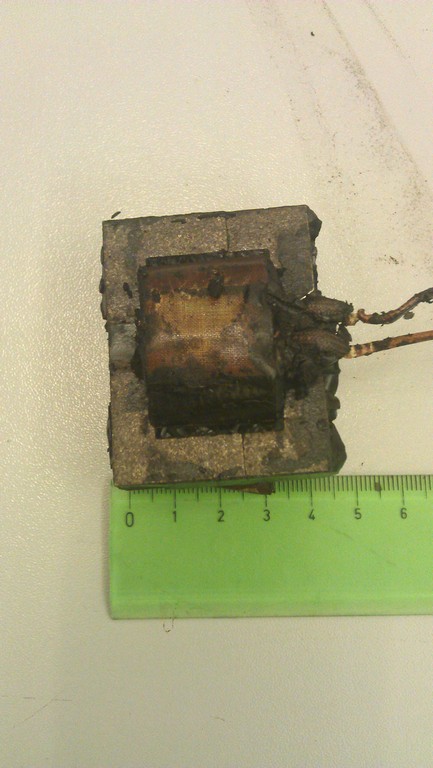

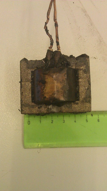

Omlouvam se prikaldam fotky te mrtve tlumivky, je prerusena nejkde uvnitr.

No fuj...jak jste došel k těm 35 kohmům???? Lepší by bylo uvést z čeho to je...

Tipuji na vykuchané z Philipsky , vykuchané myslím z asfaltové zálivky, ... z futrálku. Jinak je to super ,já změřit odpor přerušené tlumivky neumím.
No dobře , tak je to asi údaj ze servisáku , že ? Chce to fakt více údajů , křišťálové koule došly...
