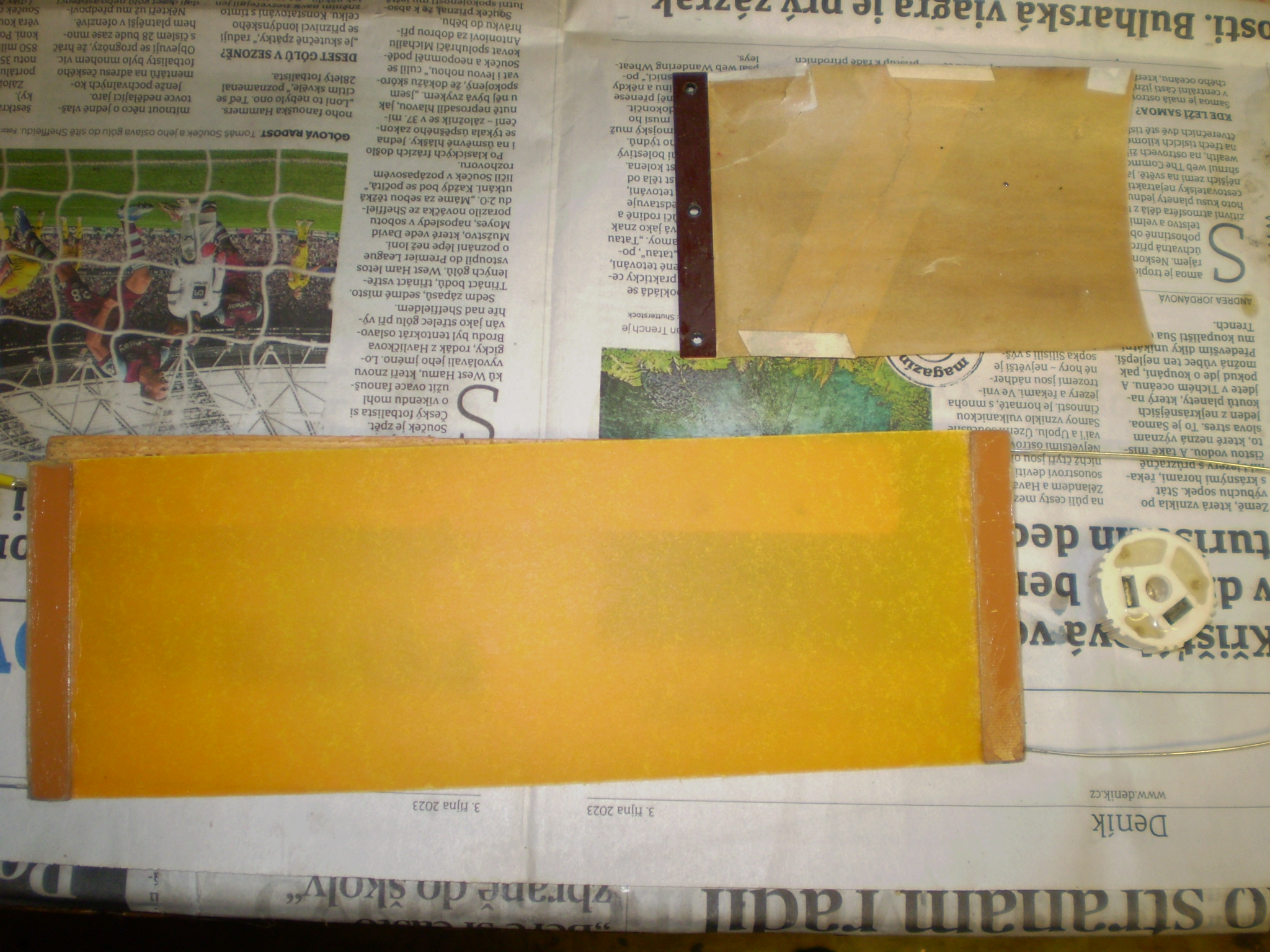

V rádiu mám již někým vícekrát lepené stínítko za stupnicí a papír se rozpadá . Zkoušel jsem to udělat ze silnějšího ( aby se to netrhalo) barevného papíru síly asi jako výkres. Ale není to dobré , žárovičky 6,3V/0,3A
to pořádně neprosvítí - ukazatel hloubky/výšky a okénka přepínače reproduktorů . Materiál by měl být silný asi jako výkres , aby se nekroutil, teplotně odolný aspoň 100 st.C (žárovičky jsou v těsné blízkosti ) a pevný, aby
to napínací pérka časem neroztrhla . Poradí prosím někdo něco běžně koupitelného ? Díky.

Ten pevný, leč špatně průsvitný papír zkus důkladně promastit lněným olejem nebo fermeží. Případně si sežeň pergamenový papír.
Re: Tesla Orchestr 1003A / šasi Kantáta 526A
Díky za tip, ráno jsem kousek toho papíru promáčel fermeží, zatím to stále není ono , uvidíme . Pergamen mě také napadl, ale skoro všechno nabízené jsou "pečící papíry", ty jsou však moc tenké , chtělo by to aspoň3x
tak silný , aby se to nekroutilo , takový jsem nenašel . Asi zkusím kousek tenkého žlutého laminátu cca 0.3 - 0.8 mm, ten by snad mohl vyhovět .

možná zkusit transparentní papír většího gramáže, nad 180g by už mohl být dostatečně tuhý.
Tak nakonec vyhovuje tentýž silnější papír barvy světle béžové nasycený 2x fermeží a usušený . Původně použitý byl stejný, ale barvy světle šedé - ten "málo" zprůsvitněl.

Možná ještě fotka - nový papír má kraje z pl.spoje 1mm ,dráty na nich jsou letovány a pásky jsou přilepeny Chemoprenem Extrem . Proč dráty na upevnění a ne původní provázky ? To poznáte, až to tam budete dávat
. Vedle leží popraskaný knoflík , už by tah/tlak červíků nevydržel , vylévám to Epoxidem s nasazenou osičkou
šroubky , po asi 5-6 hod. osičku a šroubky nahřeji s citem trafopájkou a vyndám je , dočistí se po vytvrzení
vrtákem 6.1 a závitníky M4 .
