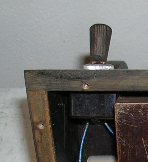

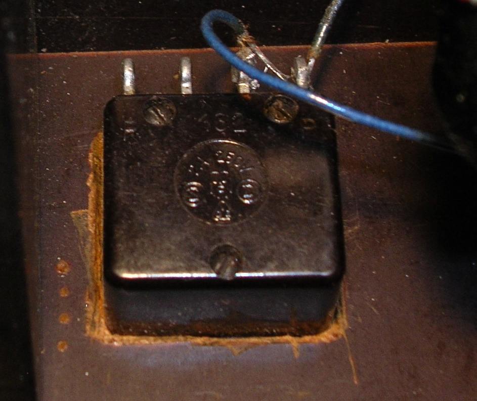

Zdravim,
nema nekdo nahodou 1 kus, ale asi je to velmi stare predvalecne.

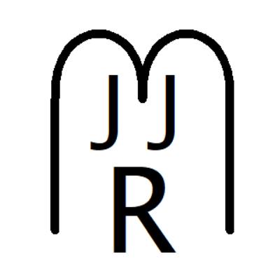

Nebo pozna nekdo z kolegu logo?
Vyrobil jsem jeho nahled.
Logo stahni zde:
logo
(10.88 KiB) Zatím ještě nestaženo

Tento kus na fotce je OK.
Ale na pristroji jsou 2 stejne vypinace a u toho druheho je cely predek i s packou a kulovym vnitrkem ulomeny a chybi.
Odhaduji, ze pristroj ma cca skoro 100 let, tak kvuli vzhledu to radeji necham ulomene bez nejake nahrady.
Nic podobneho vzhledove nemam k dispozici
Koukal jsem na ten typ na Marqauardt, jestli je to ono:
https://www.electronicsurplus.it/en/Tog ... -0FF-2DPST
vypada to pekne. Ke koupi asi u nas neni.

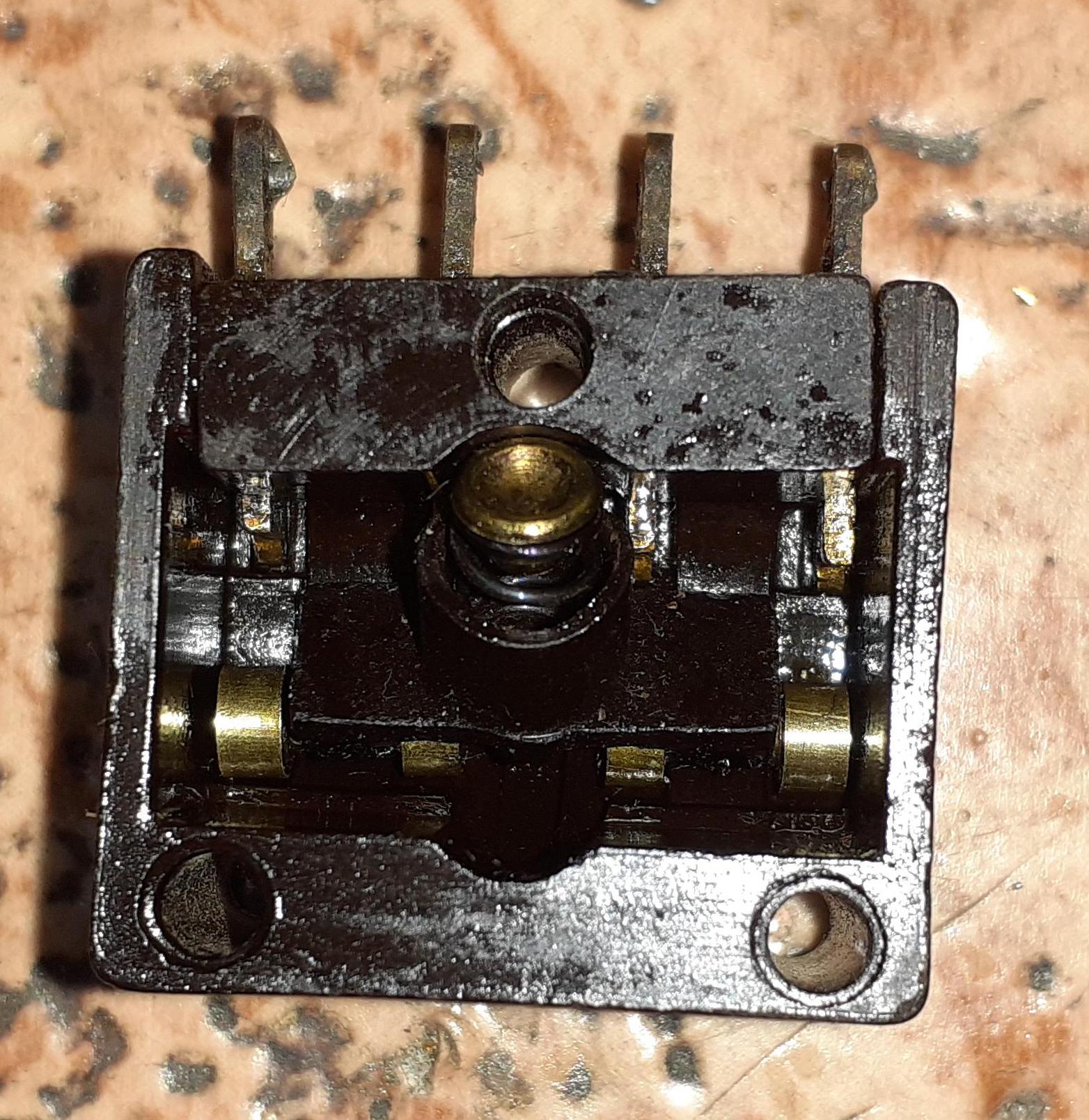

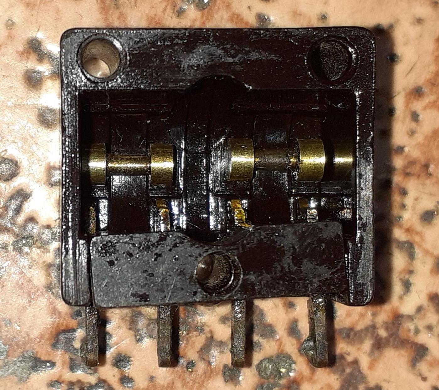

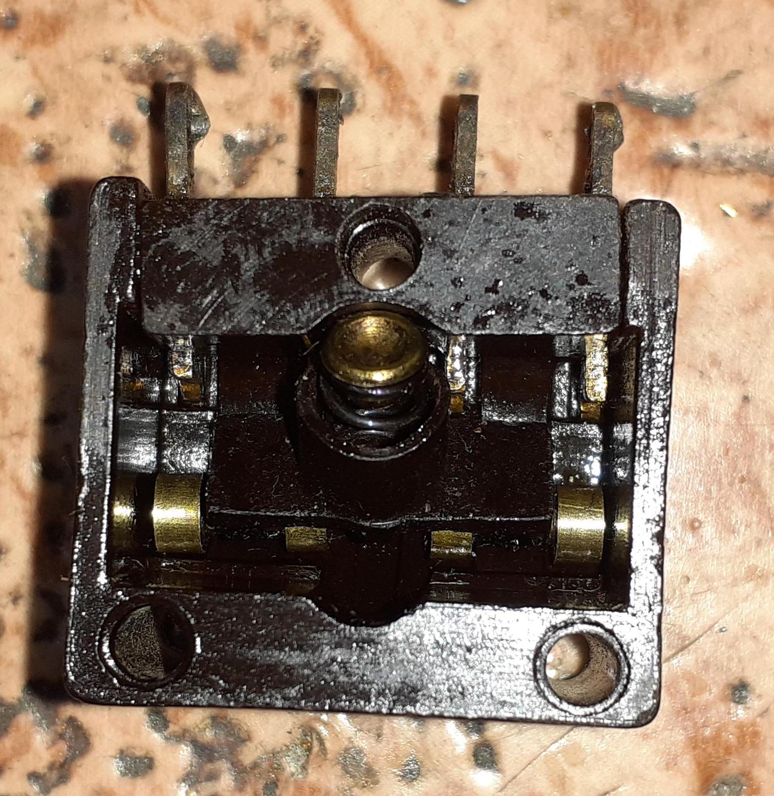

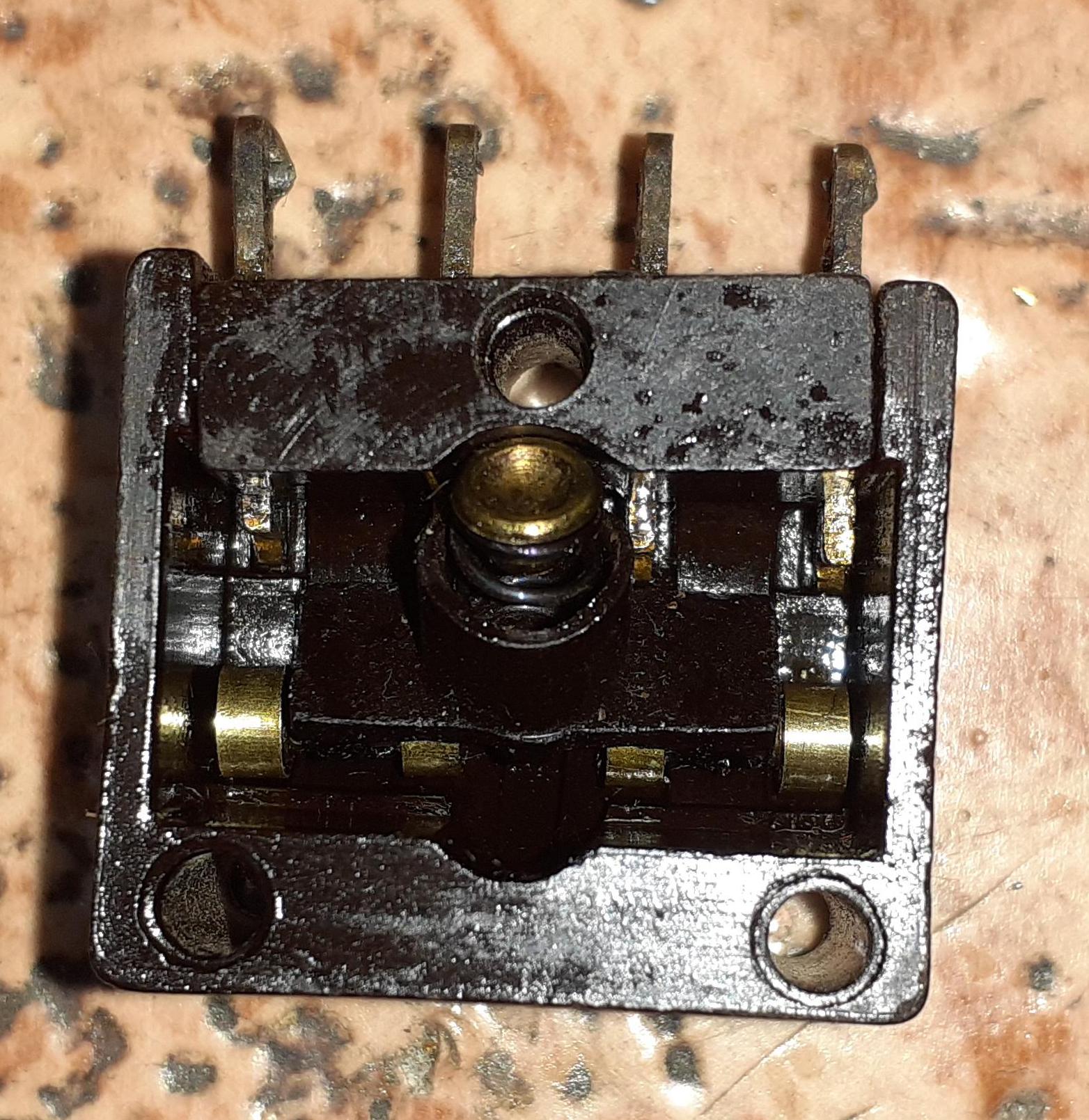

Ten vypínač jde dobře rozebrat, vyčistit a zase složit. Jsou to je tři šroubky. Našel jsem takový podobný a nefungoval, tak jsem ho rozebral a nastříkal čistič konataktů, vytřel a umyl IPOu, složil a zase funguje. Viz. fota.
Dej sem foto celého přístroje, něco bych asi ještě vyštrachal.

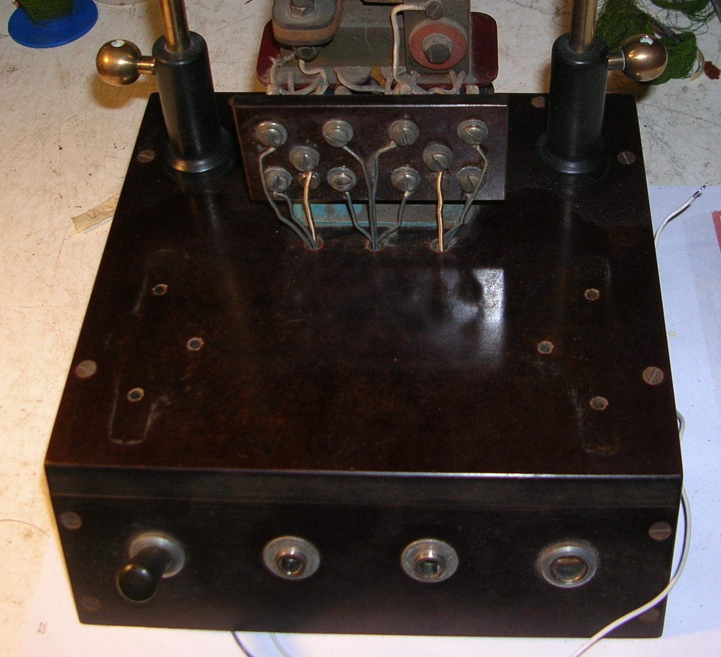

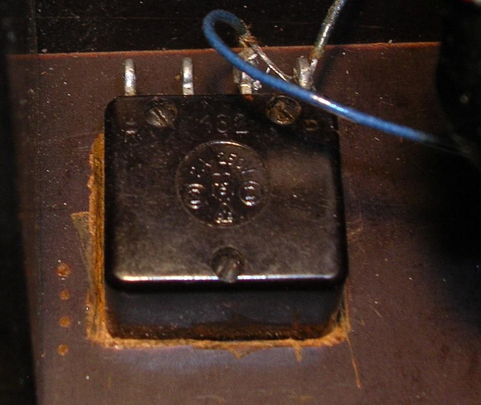

To je ten krasavec
Momentalne to mam rozebrane, tak to neni komplet.
Na krajich jsou vypinace, pravy je ulomeny. Mezi nimi jsou 2 kontrolky.
Na foto nemaji krytky.

Tipnul bych, pokud tvůrce nebyl přímo prasáček, tak ten vypínač tam dodatečně někdo naprasil, je to vidět na foto.
Ani aspoň co je vidět, tak není využitý úplně.
