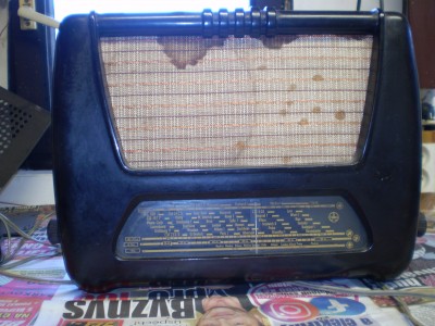

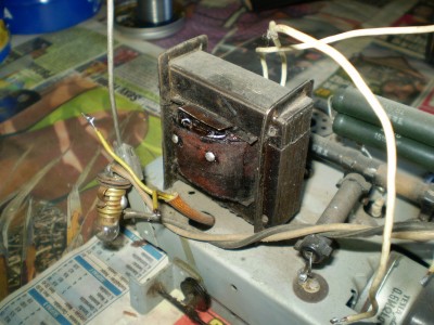

Po delší době jsem se dostal do dílny, kam mi mezitím přistálo toto rádio . Skříň je nepoškozená, bylo by škoda jej nezprovoznit. Krom fleků na brokátu a uvnitř rozlomeného síťového spínače je přerušený primár výst. transformátoru (trafo je stejné či podobné i v 402, 405,406 atd.) . Trafo má vzhledem ke zdířkám rádia na ext. repro zvýšenou izolaci sek.- primár a sek. - kostra , rádio je univerzál, tj. jiné běžné trafo se tam nehodí .
Prosím kolegy, pokud by někdo měl , o nabídku trafa popř. šasi s trafem ( bez lamp) . Děkuji.

Tady je primár dole a nemá to kostru, jen takové slabší papírové pásky kolem vinutí na krajích. Obávám se ,
že by rozborka vzhledem k asfaltu nedopadla dobře .

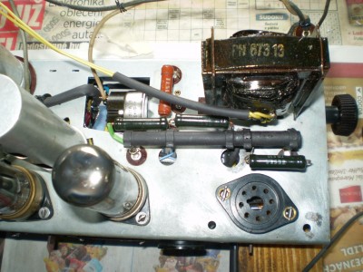

Díky zdejšímu kolegovi viz výše jsem obdržel téměř kompletní šasi , avšak silně napadené korozí. Trafo jsem podrobil hrubé očistě a změřil celistvost vinutí , zdá se ok, i když u primáru je v dokumentaci 141 Ohm, já naměřil cca 175 Ohm, ale to může být nějaká výrobní změna. Orientačně jsem ohmetrem ( s měř. napětím
1,5V) změřil izolační odpory primár, sekundár a kostra mezi sebou .Naměřil jsem pouze stovky kOhm. To by bylo k ničemu, takže jsem trafo asi 3 dny sušil při cca 60 st. C ( na kachlácích ) a pak primár asi dva dny trápil stř. proudem cca 50 mA . Poté měření napětím 500V a posléze 1000V ukázalo izolační odpory větší než 1000 MOhm .
Takže trafo bude použitelné , pro sicher jsem jej namočil do izol.laku , po vyschnutí to ještě přeměřím.

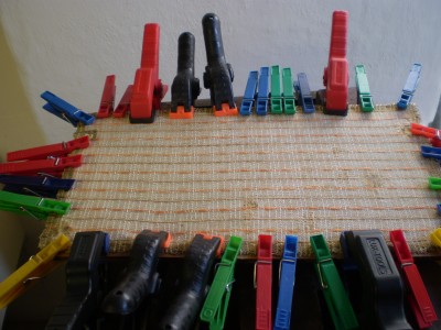

Další krok byly fleky na brokátu . Potah musí dolů , kraje a otvory pro upevnění ozvučnice zalepeny , aby to
šlo napnout. Horní výrazné zatekliny povolily v druhém kroku ( kyselina citronová) . Problémem se ukázaly
nevýrazné fleky rozházené po ploše . Znečistění sežralo některé nitě osnovy , dokud to bylo přilepené, lepidlo to drželo na desce , po namočení a při schnutí se objevily dvě díry , které jsem se pokusil opravit , ale vidět to bude , viz obrázek .

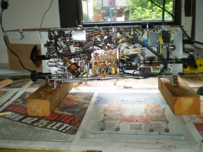

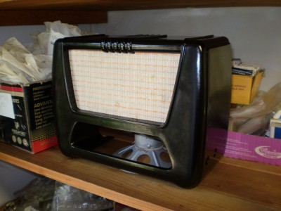

Protože již jeden Accord ve sbírce mám , bude tento věnován příbuznému k vylepšení interiéru . Skalní restaurátoři dál nečtěte . Upravil jsem žhavení přes kondenzátor, E4 už tam nebyla , jen toto uspořilo cca 18W tepla. Ia UBL21 snížen kvůli anodové ztrátě na cca 40mA , je tu více než 235V v síti a napětí na prvním elytu leze až k 230V ss.
Dále byl doplněn modul FM , ladění 86,5 - 108 MHz a přepínač na zadní stěně FM/AM . Kondenzátory do okolí ( zdířky ) nahrazeny Y2 , asf.svitky a elyty jsou nové.
Rádio má "nahráno" již cca 50 hod. na VKV cca 15 stanic na 80 cm drátu , hraje to pěkně , slabší basy jsou slyšet na ext. reprobedně, reprák v rádiu , překližková ozvučnice a bakelitová bedna basy moc nepřenáší .
Přidávám pár obrázků , v případě zájmu poskytnu bližší info , stačí SZ .
