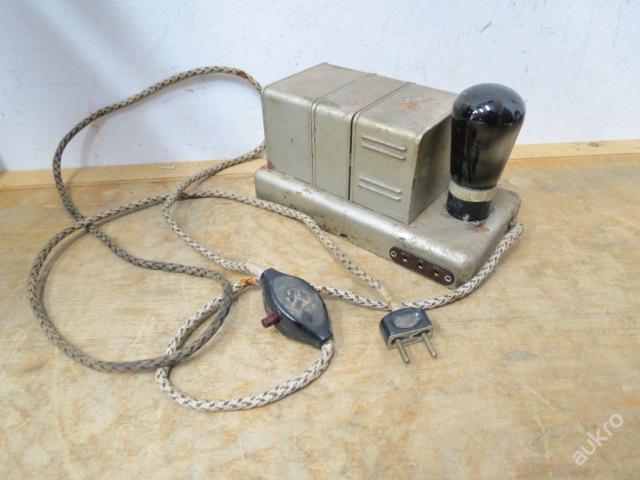

Zaujal mne, (již ale vydražený), zdroj z Aukra. Neznáte někdo jeho parametry? Předpokládám vícekrát žh. napětí,možná usměrněná? (seleny?) a nějaké anodové, usměrněné lampou. Možná zdroj k truhličce?

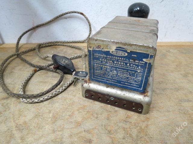

Žhavící napětí 2x4V neusměrněné, společný střed. Anodové napětí usměrněné RGN1054, 4 zdířky pro nastavení velikosti a jedna pro záporné předpětí. Srážencí odpor s odbočkama, šroubovákem lze provést jejich nastavení, filtrační bloky. Velikost anodového napětí na odbočkách neznám, tipuji maximálně 220V. Výrobce Hekaphon - Rakousko.

Milan píše: Srážencí odpor s odbočkama, šroubovákem lze provést jejich nastavení, filtrační bloky. Výrobce Hekaphon - Rakousko.
Nějak jsem nepochopil jak se to tam šroubovákem nastavovalo, nějaký trimry, potáky s drážkou či jak?
Re: Zdroj
Příspěvek od Milan » 29.10. 2014, 16:53
Je tam drátový odpor s pásky které jsou stažené šroubem. Tyto odpory vyráběla i Tesla.
