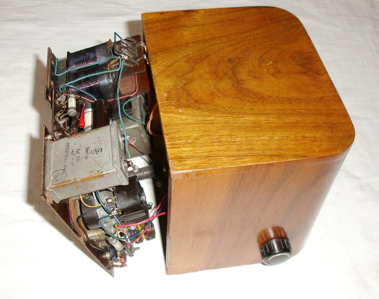

Re: Neznamy transformator Tesla (?)
Trafo je dosti podobné tomuhle: http://www.radiohistoria.sk/Oldradio/ma ... noraIn.jpg
