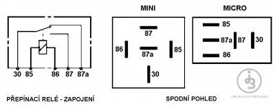

Rád bych se vrátil k původní otázce. Potřebuji vypnuté pc automaticky zapnout. Manuálně se to dělá tlačítkem power, a já to potřebuji obejít. Mám nápad relé, které je při přivedeném napětí rozepnuté a naopak.
Pokud se podívate na přiložený obrázek, když koupím toto relé, tak je v základu spojeno 30 a 87a. Když přivedu napětí na 85 a 86 tak se mi 30 a 87a rozpojí. Je to tak? ;)
V praxi se to potom bude chovat tak - pc běží, na relé je napětí, kontakty tlačítka power jsou rozpojeny.
PC neběží, na relé napětí není, kontakty tlačítka power se spojí.
