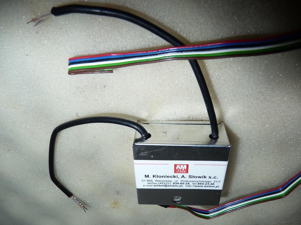

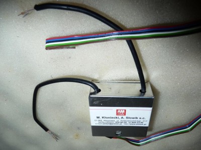

Slušně čitelné :thumbsup: , jen podotknu , že pokud nechcete zasahovat do zapojení, respektive jenom tak, aby vše bylo bez problému vratné zpět, lze využít onen konvertor který je vyfocen v rubrice viewtopic.php?f=20&t=449 . Stačí napájení + přepínač, a rozpojit anténní přívod od zdířek VKV.
Doplněno: není to Flajzar, je to Polsko a šlape na první zapojení !!

Tiež nie som zástancom prelaďovania vstupných jednotiek, skôr som sa uberal dvomi cestami, prvá bola prijímač s rozsahom 87-100Mhz napr.(Juwel 2 kúpený cez Ebay.de) a Stradivari 1 ktoré sa v začiatkoch dovážalo aj do ČSR s VKV rozsahom 87-100MHz.
Druhou cestou bolo použitie konvertoru Tesla na testovacie účely rádioprijímačov ktoré majú rozsah VKV z mojej zbierky . (Dokonca sa mi niekde doma váľa ešte aj nerozbalená Flajzar stavebnica konvertoru VKV).

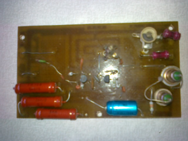

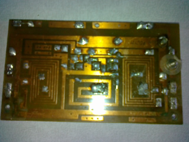

Dávám sem pro zajímavost konvertor který jsem objevil zamontovaný v rádiu Echo. Je to patrně nějaká amatérsky sestavená stavebnice. Citlivost to má perfektní, na kousek drátu jako anténa hraje rádio čistě. Obsahuje dva tranzistory BF255, leptané cívky v plošných spojích, napájení je přes odporový dělič a zenerku přímo z anodového U. Možná to někdo pozná a napíše kde byl uveřejněn popis...

Milane,
prosím skromě o identifikaci tišťáku - ze "strana spojů". Nedokážu ji přečíst. Nějak mi je ten tišťák v hloubi paměti matně povědomý z modrého amára 70-80tých let v dobách, kdy jsem se bavil místním příjmem CCIR Wien na rámovou anténu. Zkusím se ponořit do historie. Díky.

Re: OIRT+CCIR rozšírenie pásiem VKV na vstupnej jednotke.
Příspěvek od Milan » 06.03. 2013, 19:12
Číslo desky je 700131 .
