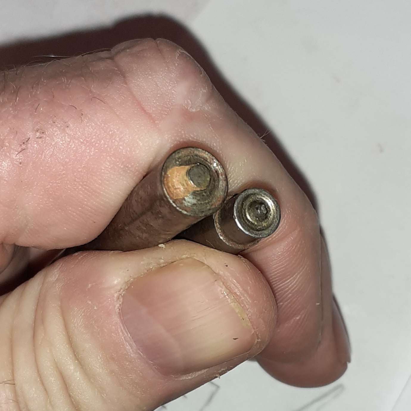

Máte nějaké poznatky s osazováním trubkových nýtů, které se používaly pro uchycení objímek, pájecích oček atd.? Nakoupil jsem si jich zásobu, ale moc s nimi neumím pracovat. Z jedné strany je opřu o kovadlinku, z druhé do nich klepnu důlčíkem, aby se volný konec rozevřel, a pak ho doklepu válcovou tyčkou tak, aby se okraje ohrnuly. Je to ale dost pracné a zdlouhavé a vyžaduje to přístup z obou stran a možnost opření kovadlinky. Výsledek je navíc velmi závislý na přesahu volného konce nýtu nad povrch. V praxi se asi používaly nějaké kleště, ale nevím, jak mají správně vypadat. Dále bych dost potřeboval nýtovací banánové zdířky používané pro připojení antény, gramofonu atd., ty bývají velice často prasklé a upadlé. Zde vůbec netuším, jak montáž probíhala. Díky za rady.

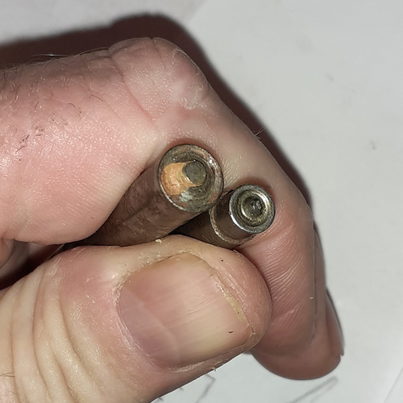

Na mosazné trubkové nýtky se používá specielní roznýtovač, něco jako důlčík, ale je to bez té špičky, špička je jen uprostřed jen asi 1mm a kolem špičky je půlkulatý zápich. Stejný se dá proti tomu, dávám to do svěráku a tím druhým to roznýtuju. Jinak se to dá udělat i jen důlčíkem, špičatějším to roztáhnu a při klepání kladívkem otáčím důlčíkem, je pak menší možnost prasknutí kraje nýtků. Pak použiju tupější důlčík a nakonec to rozklepnu malým kladívkem, nebo jak píšeš kulatinou. Ty roznýtovače jdou dobře udělat na soustruhu, dobrý materiál je stříbrnka, ta se dá i zakalit. Můžeš si udělat různé velikosti. Na obrázku jsou různé, na různé velikosti nýtků.
