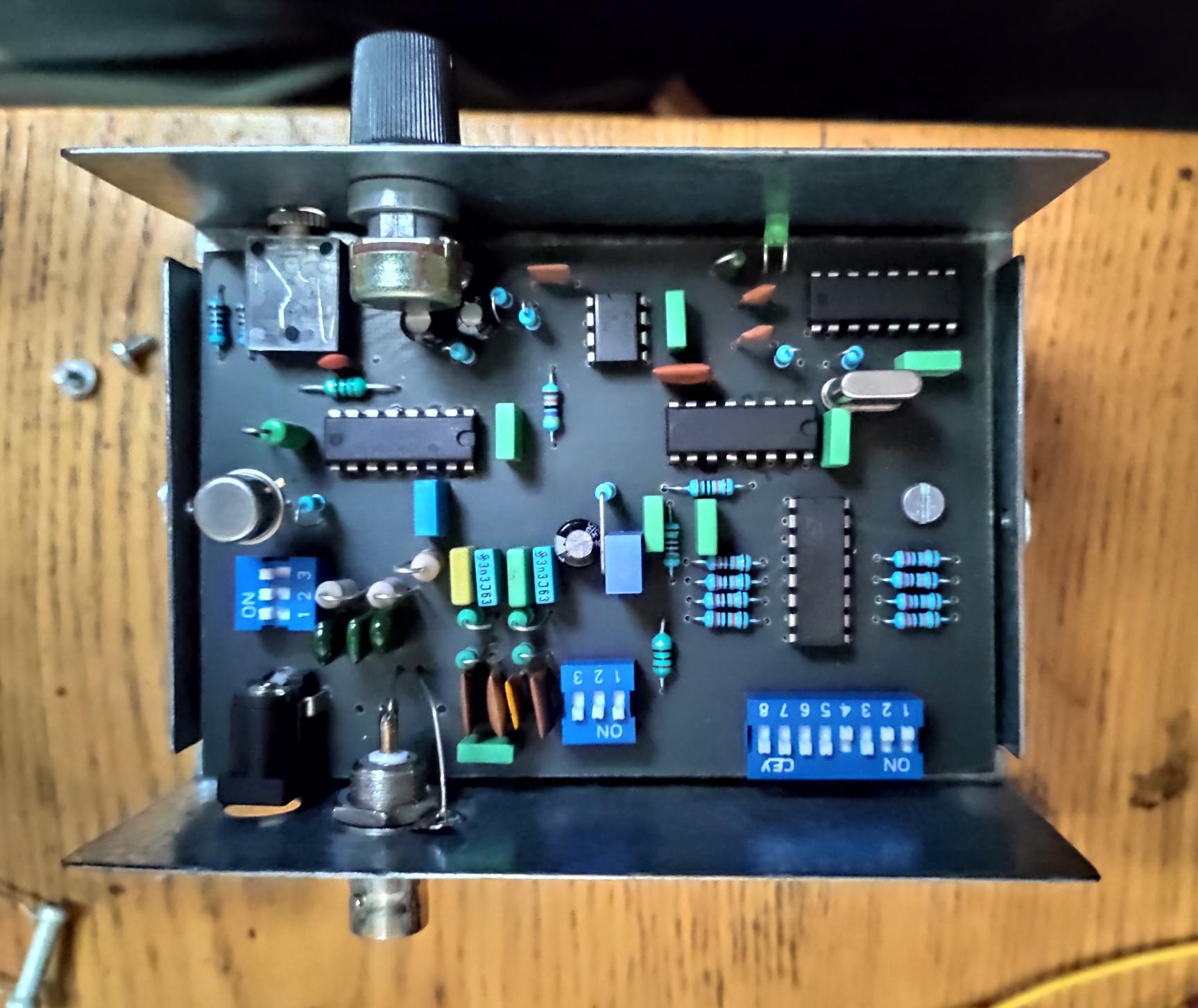

Za sebe doporučuji tento malý modulátor, dá se koupit jako stavebnice, já jsem si jej kompletně vyrobil.
https://www.ebay.com.sg/itm/531-to-1602 ... 3219288370
Přednosti jsou PLL, volba kmitočtu v celém rozsahu SV pomocí DIP přepínačů, dvojitý pí článek na výstupu, výborná modulace. Má verze má 100mW na 50 Ohmech a pomocí balunu 1:9 na feritové tyčce z tranzistoráku se dá připojit na jakýkoliv náhodně dlouhý drát jako anténu. Řádné provlnění širokého okolí bydliště je zaručeno.
Příspěvky: 839
Re: Osud AM vysílání se pomalu naplňuje....
Příspěvek od Jan55 » 20.09. 2020, 08:34
Milane: To vypadá dobře :) mohu na SZ požádat o nějaké Tvé podklady, samo, že bych to nechtěl zadarmo, dalo to dost práce. Děkuji předem. Honza.
Příspěvek od Milan » 21.09. 2020, 21:31
Vycházel jsem z toho co je uveřejněno na odkazovaných stránkách, je tam prakticky všechno. Úplné schéma zapojení, plošný spoj, osazovací plán plošného spoje, kódy kmitočtu pro nastavení DIP přepínači. Pouze jsem upravil DPS pro stereo zásuvku a doplnil odpory pro součet kanálů. Původní koncový tranzistor jsem vyměnil za šuplíkový KSY34D a je zmenšený emitorový odpor aby to dávalo těch 100mW na 50Ohmech a tranzistor se ještě nemusel chladit. Může se též použít mosfet s chladičem a dá to vyšší výkon, třeba IRF510, buzení je dostatečné.
Zapojení funguje na první zapnutí, nic se nemusí programovat, nebo složitě nastavovat, všechno jsou to běžné IO.
To se ovšem nedá říci o SMCC tlumivkách a některých kondenzátorech v pí článku, ty jsem musel objednat na Aliexpress. V Česku se nedají koupit za rozumné peníze v malém množství... To je daň za to, že už se prakticky nic nestaví, všechno se dá instantně koupit...

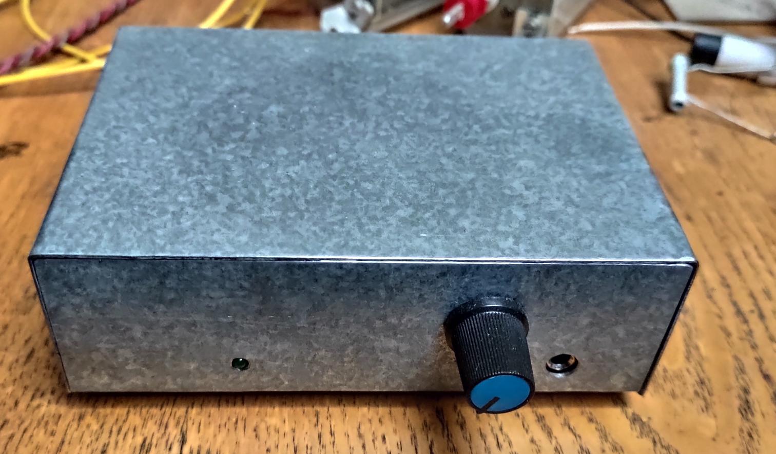

Plošný spoj po "odůlčíkování podle upravené foto předlohy na papíře jsem nakreslil lihovým fixem a vyleptal v chloridu železitém, jako se to dělávalo kdysi. Jediný pokrok je ten lihový fix namísto trubičkového pera :-). Krabička je z ohnuta z pozinkovaného plechu. Udělal jsem si tento modulátor pro radost. Kvůli ceně se to absolutně nevyplatí. Modulátor neboli malý vysílač má opravdu kvalitní modulaci, můj starší výrobek viewtopic.php?f=4&t=461&p=1903&hilit=mo ... 1tor#p1903 je v tomto ohledu o něco horší, i když jinak funguje též dobře. Případné další dotazy na můj mail ok1cdg@c-box.cz rád poradím zdarma, pokud bude potřeba a bude-li to v mých silách.
