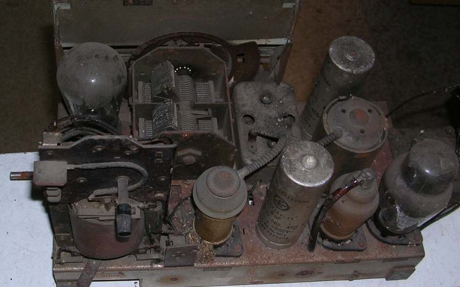

Re: Jak vyčistit patice elektronek ?
Telefunkeny jsou potvory.
Takhle vypadal jeden z tech mych
