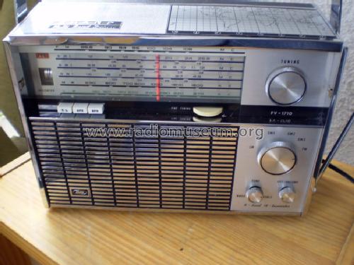

Zdravím, no, zrovna přestárlé toto radio není, leč kamarád mě zaskočil s dotazem. A protože mé království jsou hlavně elky a ne trandy, poprosím o radu zkušené matadory. Radio po zapnutí hraje a poměrně rychle se ztiší až zmlkne úplně. Své úvahy si prozatím ponechám , nejprve bych poprosil někoho, kdo má s tímto větší praxi. Děkuji. :D

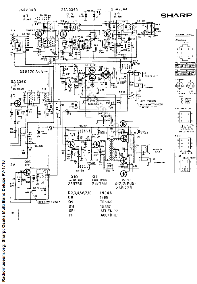

To rádio jsem nikdy v ruce neměl, ale postup bude stejný jako s elkama
-prověřit napájení (stabilizátor Q17, Q18)
-zjistit, jestli se rádio umrtvuje kvůli nf části (propísknout vstup nf signálem nebo alespoň "prstem")
-propísknout mf 450kHz (to asi stačí, protože předpokládám že to je mrtvé celé, tedy i na FM)
-hledat společné napájecí napětí v tuneru pro AM/FM a to změřit
No, dobře se to píše, ale hůře hledá, že.....

Stalo se mi to také u jakéhosi tranzistoráku a dělal to elyt za zdrojem v napájecí větvi do přijímače.

Pekné rádio no začni zdrojom potom odpoj z poťáku výstup na NF a uvidíš čo bude meraj sledovačom
