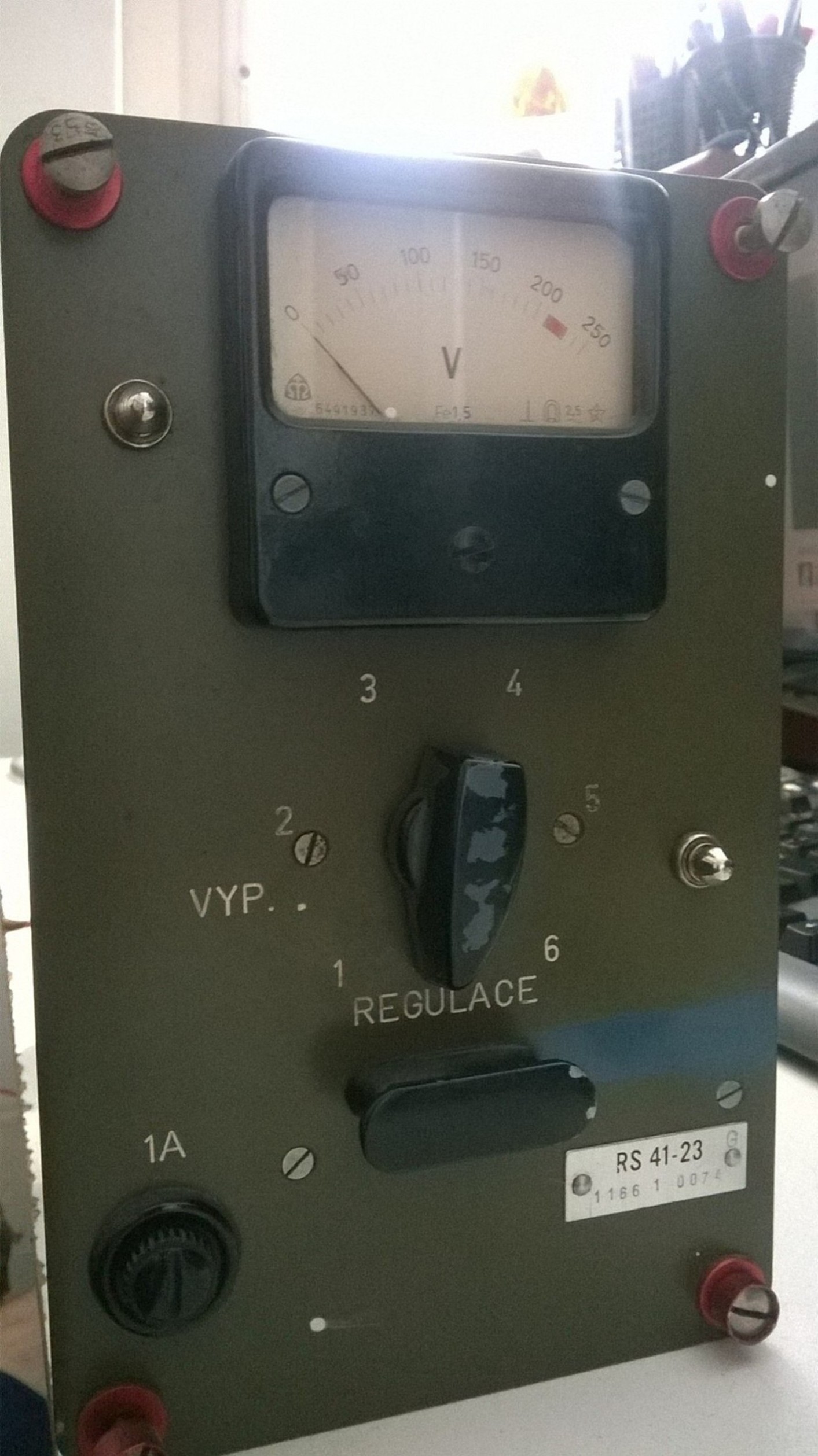

Požádám, jináč chtěl bych se zeptat, neví někdo co umí a co je obsahem regulačního trafa "RS 41-23" z "Třinec" ? Mám možnost si jej zakoupit ale nevím jestli to má nějaký užitek ke klasické RM-31.
Emwec
Příspěvky: 102
Re: RM-31 + ZD-31b
Příspěvek od Emwec » 06.08. 2015, 10:06
Zdar, regulační trafo od Třince je u RM 31 k ničemu, pokud ji teda nenapájíš síťovým zdrojem. U Třince slouží k úpravě kolísání síťového napětí 220 V...

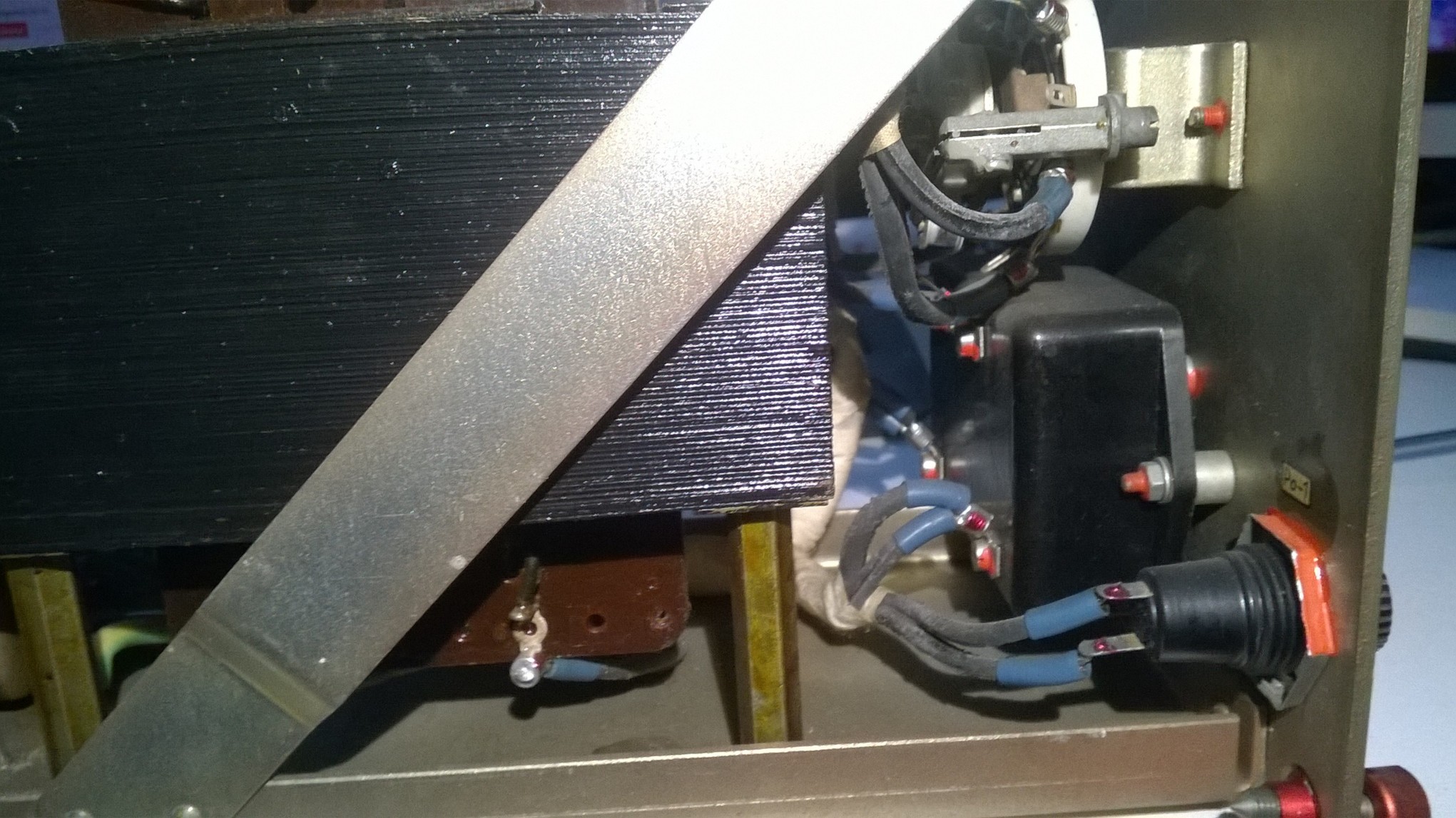

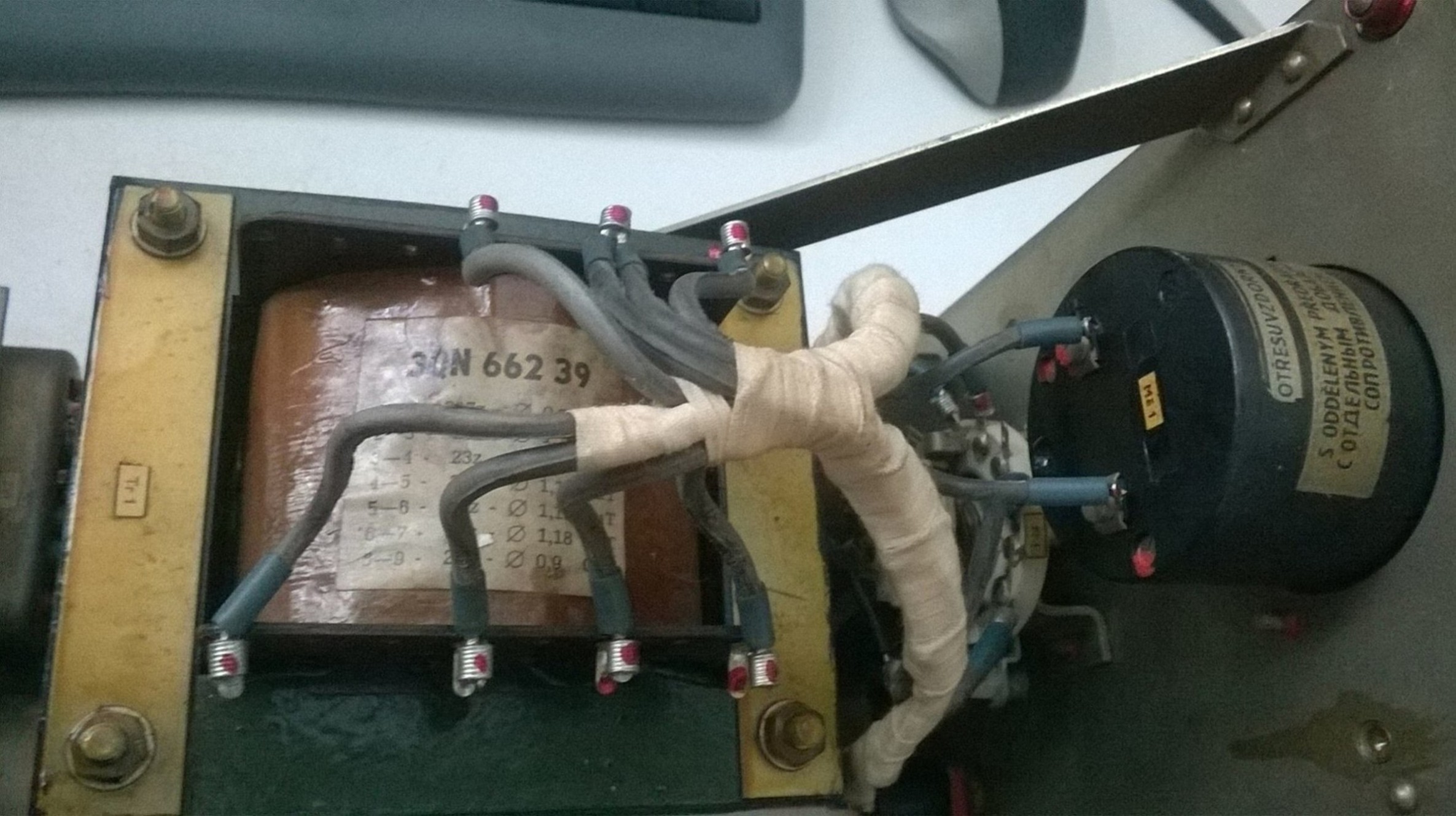

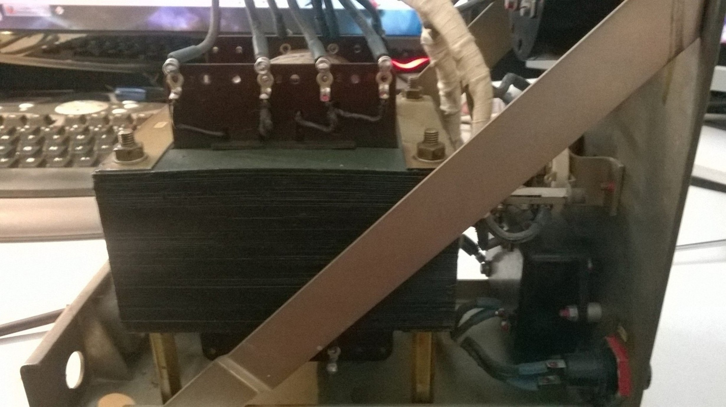

Tak nakonec mám ten RS 41-23 doma. Nepodařilo se mi najít schéma a po otevření jsem narazil na následující. Obsahem je transformátor 3QN 662 39 s výstupy:
1-2 - 297z - 0,9 CuT
2-3 - 23z - 1,18 CuT
3-4 - 23z - 1,18 CuT
4-5 - 23z - 1,18 CuT
5-6 - 19z - 1,18 CuT
6-7 - 28z - 1,18 CuT
8-9 - 22z - 0,9 CuT
Dále je tam přepínač, otřesuvzdorný voltmetr do 250V a nějaký černý bazmek se čtyřmi výstupy popsaný jen 250V.

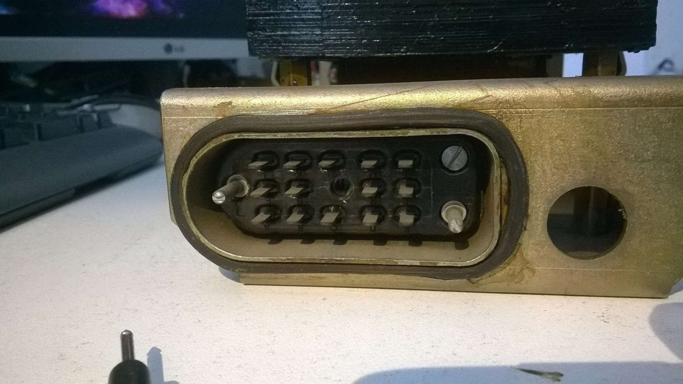

Jediné na co bych to mohl nějak přestavit je síťový zdroj pro RM-31. Jde o to že bedýnka je to opravdu pěkná, voltmetr a přepínač se taky hodí. I chlazení by se tam dalo krásně namontovat díky větracímu otvoru v zadní stěně. Nějaké nápady, návrhy ? Neměl by někdo konektor pasující do této zdířky? Fotky přikládám:

Zdravim, vsak Ti to uz povedali...
sietove napatie moze kolisat - teda menit sa jeho velkost...
najma ostrovne motorgenaratory generatory resp. pacoviska na konci elektrovodnej siete
a tymto autotransformatorom pomocou prepinania poloh pravdepodobne zvysujes alebo znizujes napatie ktorym napajas Trinec a tym znizujes vplyv kolisania sietoveho napatia
nic viac a nic menej
ak si zberatel CSSR military tak to ma vyznam pre kompletnost Tinca
73 de OM6SK
Jaro
