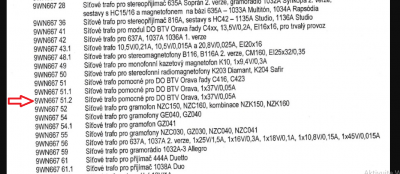

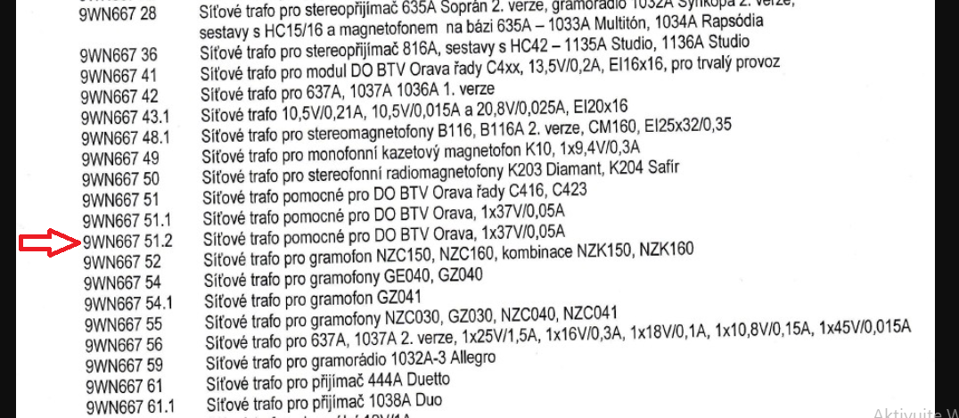

nevíte někdo parametry trafa 9WN 667 51.2 ? zde v tabulkách traf není toto trafo popsané.

A Vašku, prošel jsi ty tabulky opravdu pořádně? Vždyť to tam máš: 9WN667 51.2 síťové trafo pomocné pro DO BTV Orava
1 x 37V 0.05A :mrgreen:

Ano, druhá tabulka na této stránce od shora!!!!!!!!!!
