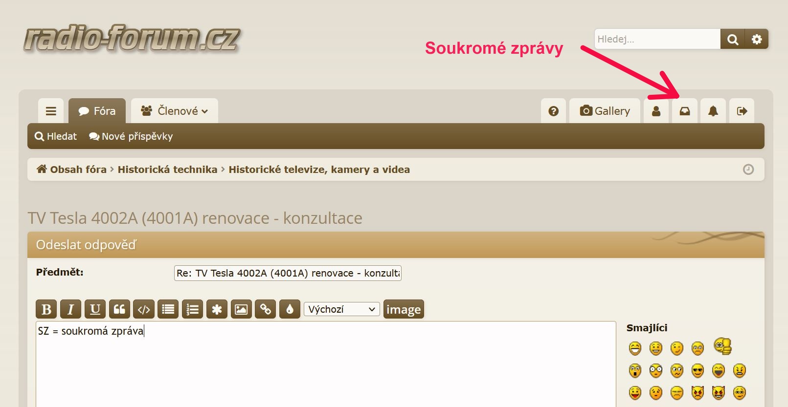

Jardak:Čo je to SZ?
MilanH
Příspěvky: 12
Registrován: 28.02. 2015, 20:26
Příspěvek od MilanH » 15.03. 2022, 21:00
SZ = soukromá zpráva
Po přihlášení na diskuzní fórum je napravo ikonka dopisu, pod ní jsou soukromé zprávy...
