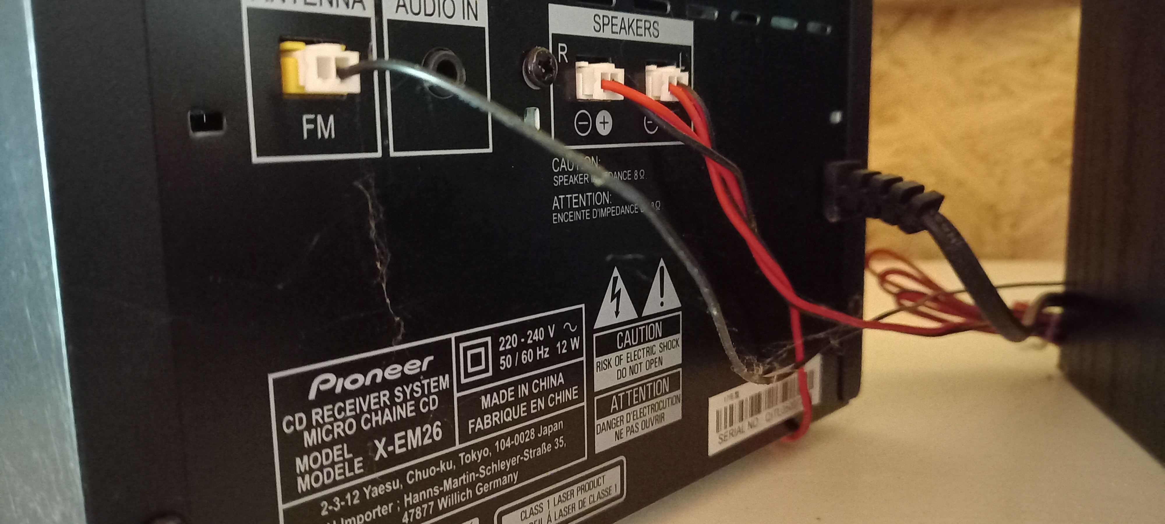

Petrosi-bla,
už ses naučil vložit obr., ale dotazem "zvýšení signálu frekvence u rádia" se projevuje "rádoby chytrá nedáma", pokud mi rozumíš, proto:
pokud víš o orig. zapojení na netu, dej semká funkční odkaz pro sm nebo sch.,
jinak Tě považuju za spam a tvoje nefunkční výjevy odstraním.

Drobný nápad = ev. moje rada pro
HEINDRICHa:
Zkus z autovrakoviště vysomrovat autoanténu se zesilovačem z nějakého osobáku, k ní si vyrob držák na venkovní parapetu. Napájení tam bývá standard = +12...14Vss z baterky přes klíč. V stanby/provoz mu stačí do 1mA. Ty zesilovače jsou solidní , dokonce i nízkošumové (i když je mimo pásmo DAB 174-240MHz) - mám na CCIR odzkoušeno. Nebo si postav širokopásmový předzesilovač - kdysi jsem to odzkoušel cizí schema, když jsme v početce u EC1021 (Olomouc) coby technici chytali na CCIR rámovku za oknem ze 4mm svařovacího drátů u železniční tratě Vídeňáky na 99,9MHz atd. . Nebo si můžeš postavit s držákem HB9CV ( https://www.ok2kkw.com/hb9cv/hb9cv_1969.htm )
Všechno je lepší než kus "normovaného drátu" od výrobce toho PURE.
"Nějaké" ztráty nepřizpůsobením vstupu přes 10pF na koax 50-75Ω budeš muset oželet.
HEINDRICHa:
Re: Anténa FM 87,5 -108 MHz
Jirka84835751: Tu anténu HB9CV jsme taky dělali a fungovala dobře na BR 3, ještě ji mám, sice už nepoužívanou na garáži a tu verzi na koax kábl. Možná by mu spíše pomohla ta autoanténa jak píšeš
