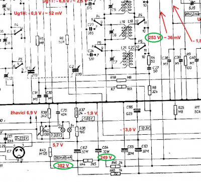

Dobrý den, jsem novopečený důchodce, a náhodou jsem našel tento webík. Docela se mi to tu líbí.... Jen ten Váš měřák, jako orientační měření OK, také mám podobný. Ale na spéšl měření ne, navíc by as bylo dobře něco o měření nastudovat. To je ovšem Vaše parketa, do toho nemíním brblat. Jen mě zarazilo, "na jednom drátu" 3 různé hodnoty. Jak jste k ni dospěl? Na obrázku jsou v kroužku. Nic moc rozdíl, jistě, ale nevím proč. Nebo je měřeno vždy jindy? To by potom odpovídalo.

Dobrý den,věčnýamatér píše: ↑03.09. 2020, 10:17Dobrý den, jsem novopečený důchodce, a náhodou jsem našel tento webík. Docela se mi to tu líbí.... Jen ten Váš měřák, jako orientační měření OK, také mám podobný. Ale na spéšl měření ne, navíc by as bylo dobře něco o měření nastudovat. To je ovšem Vaše parketa, do toho nemíním brblat. Jen mě zarazilo, "na jednom drátu" 2 různé hodnoty. Jak jste k ni dospěl? Na obrázku jsou v kroužku. Nic moc rozdíl, jistě, ale nevím proč. Nebo je měřeno vždy jindy? To by potom odpovídalo.proč.png

302 V bylo naměřeno před R44 (má být podle schéma 280V), 249 V bylo naměřeno za R44. A 253 V bylo naměřeno na spodním konci cívky primáru 2. mf obvodu. Rozdíl tam tedy je 4 V asi způsobený, že jsem to měřil v průběhu 20 minut. Kdybych měl horší měřák, možná bych ty rozdílné hodnoty nezaznamenal. Napětí u usměrňovacích kondenzátorů jsem měřil jako poslední. První dvě hodnoty jsou ale před a za odporem R44 který se chystám zvětšit, protože na druhou mřížku 6F31 jde 133 V místo 88 V.
