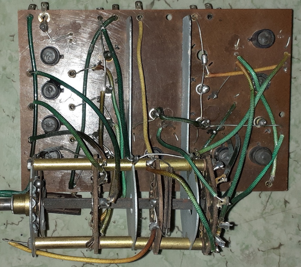

Snad jsem to konečně pochopil, oč tu běží. Bohužel fotku desky zespodu po očistění jsem nenašel , podle neočistěné to vypadá, že tam ten spoj není, ale jisté to v tom humusu není. Měl by tam podle schematu být spoj cívek L15 a L17 vedoucí na desku přepínače P1´ kontakt 11 a v poloze SV by se měl uzemnit . Je-li to tak opravdu zapojeno, teď nezjistím , musel bych to rozebrat a na to nevidím . Je možné, že oscilátor by na SV kmital i bez tohoto spoje, na g1 E1 by ale šlo na SV zřejmě větší zpětnovazební napětí (L15+L17 v sérii) , záleží na převodním poměru cívek oscilátoru SV a DV , jak by se to chovalo .

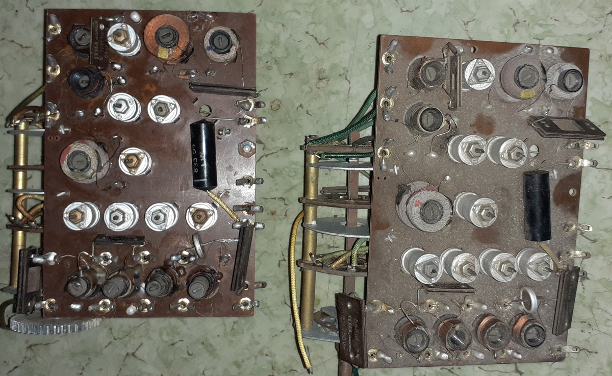

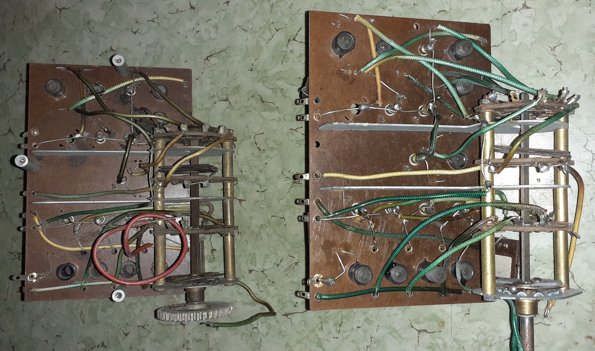

Myslel jsem že pomůžu fotkou, mám dvoje podobné cívkové soupravy, ale je to tam trochu jinak rozložené. Třeba by to mohlo i tak pomoci. ;) Snad.

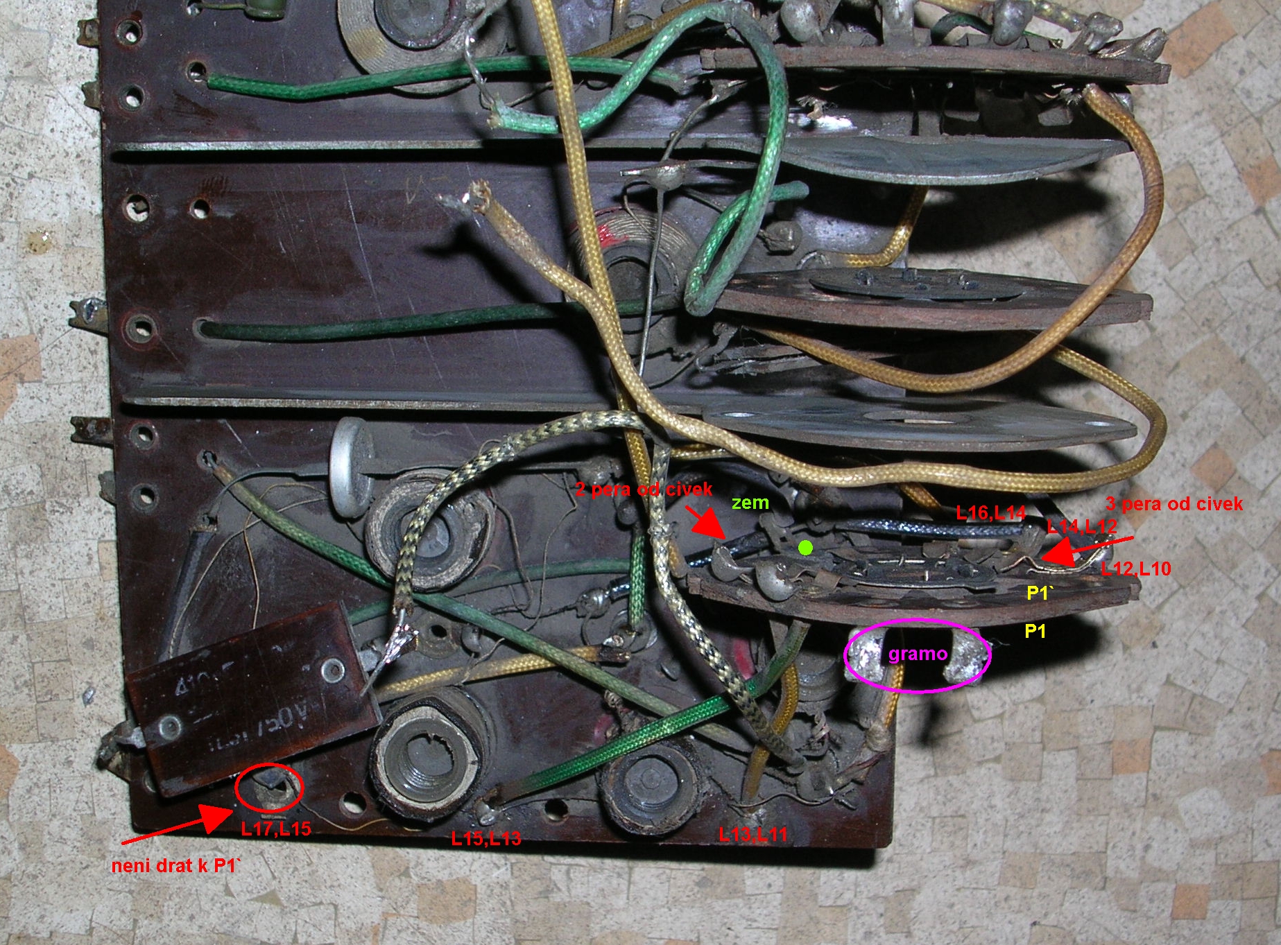

Ahoj chlapi.
Posilam jak to vypada na me desce.
Dela to na me silny dojem, ze uz to tak opustilo vyrobu bez toho vyvodu k P1

Mám stejnou desku, jestli to někdy vyndám napíšu. Odhaduju, že takhle z vrchu to asi moc nepomůže 61
Příspěvky: 237
Re: REL/Tesla SIGNAL, cívková souprava
Příspěvek od hejnej » 08.07. 2023, 19:43
Prepinani rozsahu SV/DV funguje i kdyz tam ten spoj od spolecneho bodu oscilatorovych L15 a L17 k P1 neni.
Asi opravdu takto VF deska opustila vyrobni zavod.
