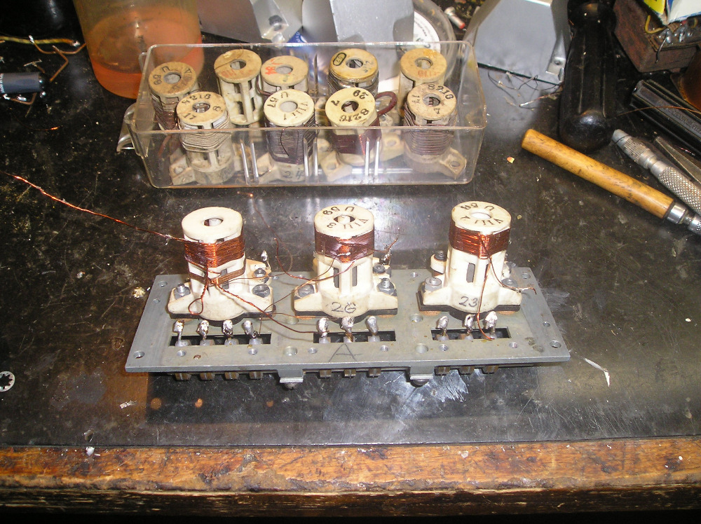

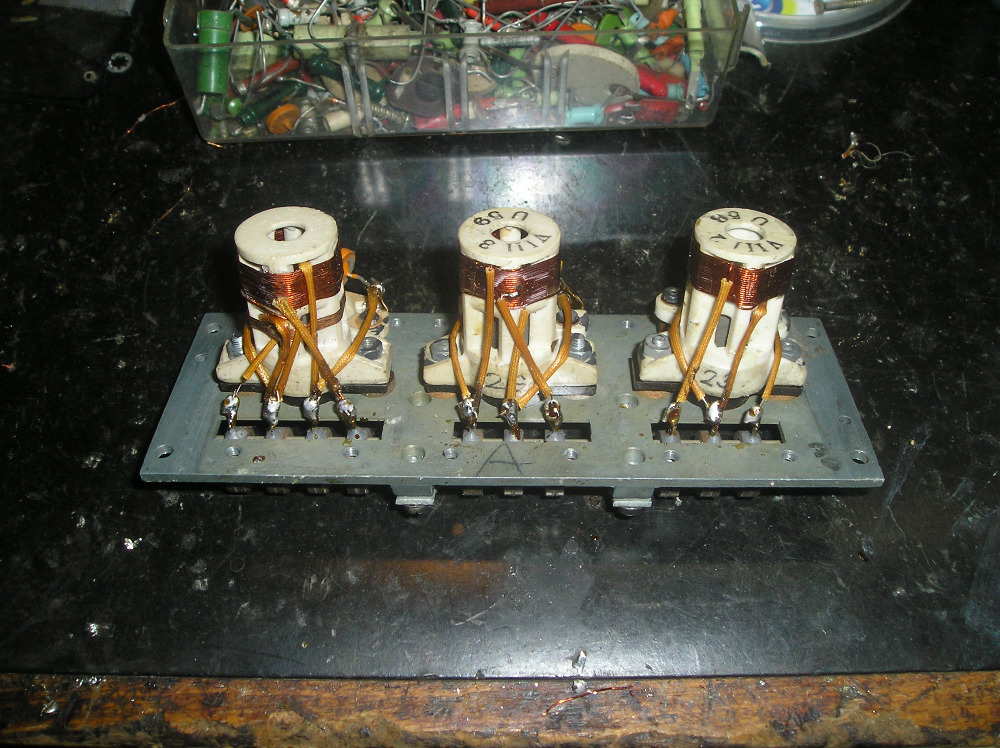

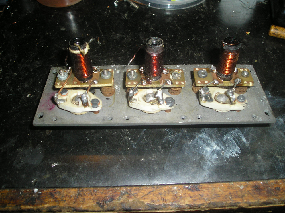

Takto vypadal bastlířem zmršený blok číslo 8: Zde už jsou všechny tři cívky namotány na originální keramické kostřičky: Učesáno a zaletováno, připraveno k zadeklování: Osmička byla jednoduchá, rozebral jsem originální blok z druhého Torna a vinutí zkopíroval co do počtu závitů i celkového provedení.
Takže i tady už to šlape...

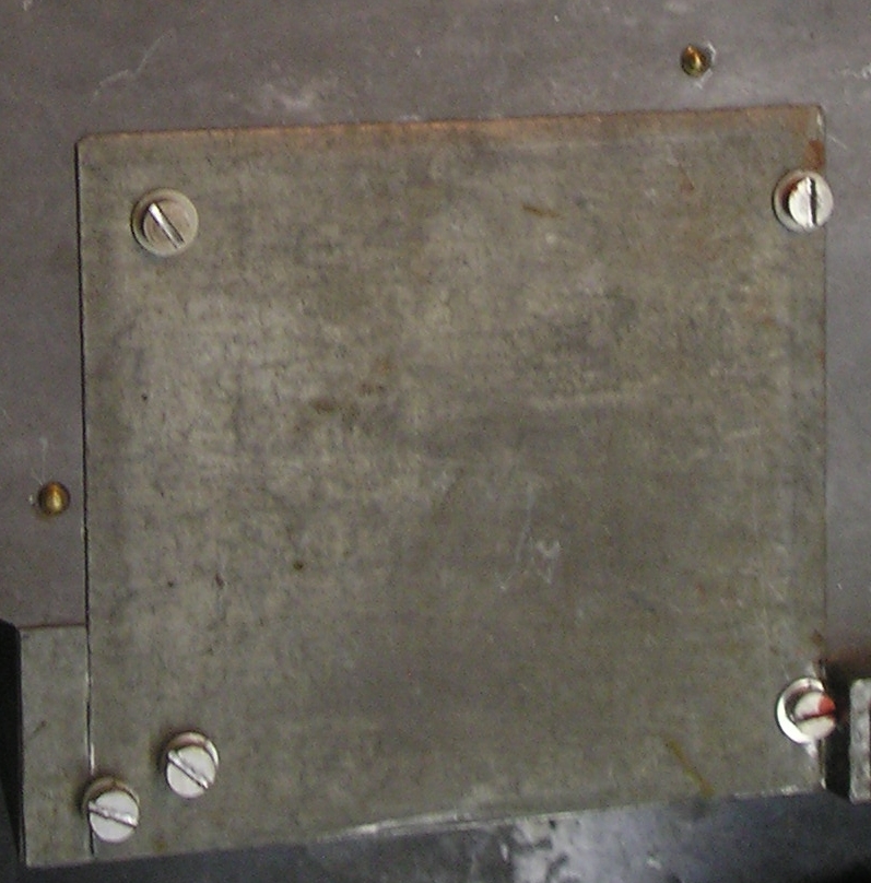

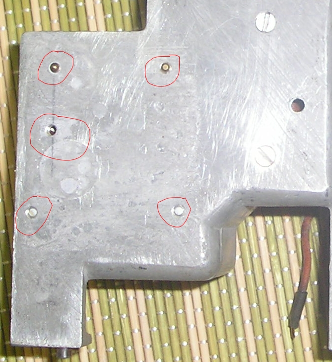

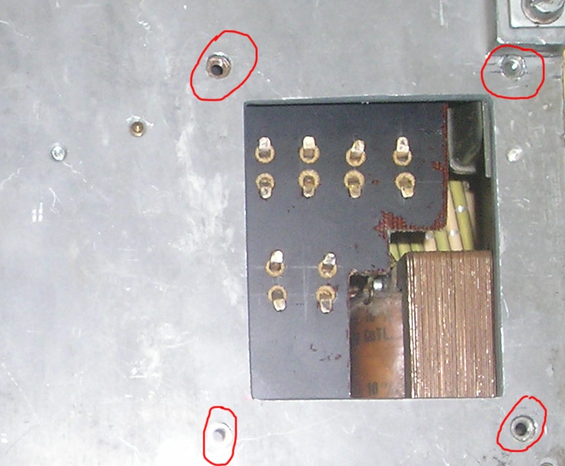

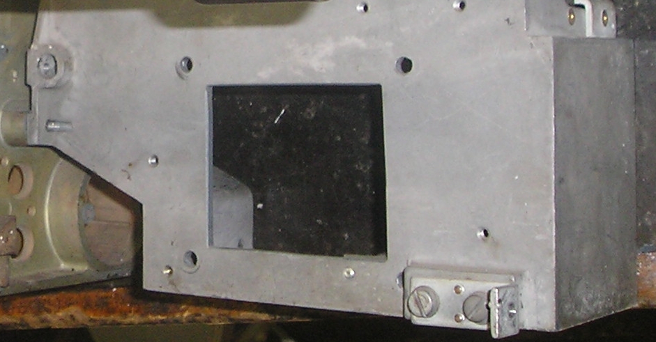

Díra v odlitku NF bloku, kam při přestavbě bastlíř umístil částečně zapuštěné síťové trafo: Po trafu zbyly zbytečně velké upevňovací otvory - korigoval jsem je zaraženými závitovými zděřemi M3: Celá díra pak byla zakryta záplatou z kusu starého zinkového plechu:

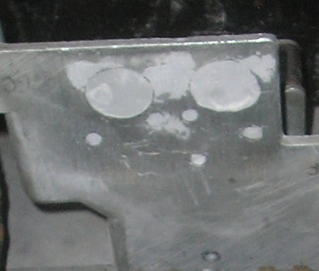

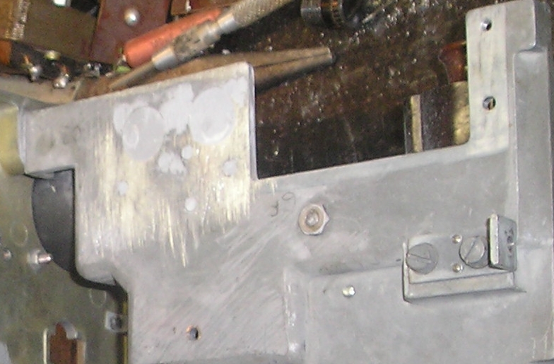

Do vrchní části NF bloku byly při bastlířské přestavbě vyvrtány a hrubě vypilovány dvě velké díry pro objímky heptalových elektronek a s nimi i větší množství všemožných dalších menších děr. Protože to vypadalo fakt dost hnusně, zkusil jsem to kompletně zacelit hliníkem plněným dvousložkovým polyesterovým tmelem: Poté to vše bylo sbroušeno do roviny: a pak byly obnoveny pouze pro rekonstrukci potřebné, závitem opatřené otvory: Teprve poté bylo možno začít osazovat nově vyráběné desky s naraženými pájecími očky a pájet do nich dobově odpovídající součástky z nasyslených zásob.
