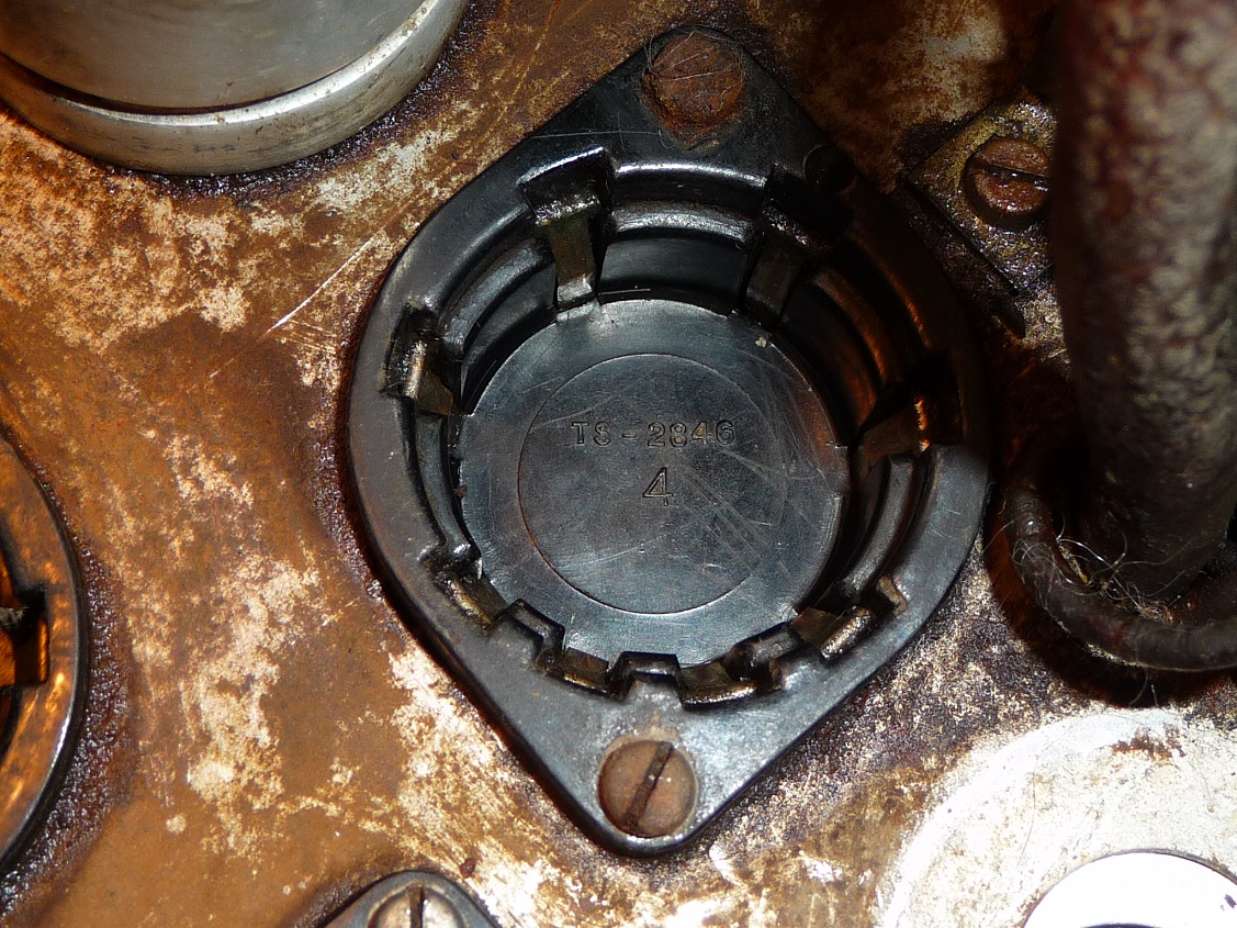

Telefunkeny jsou potvory.
Takhle vypadal jeden z tech mych
