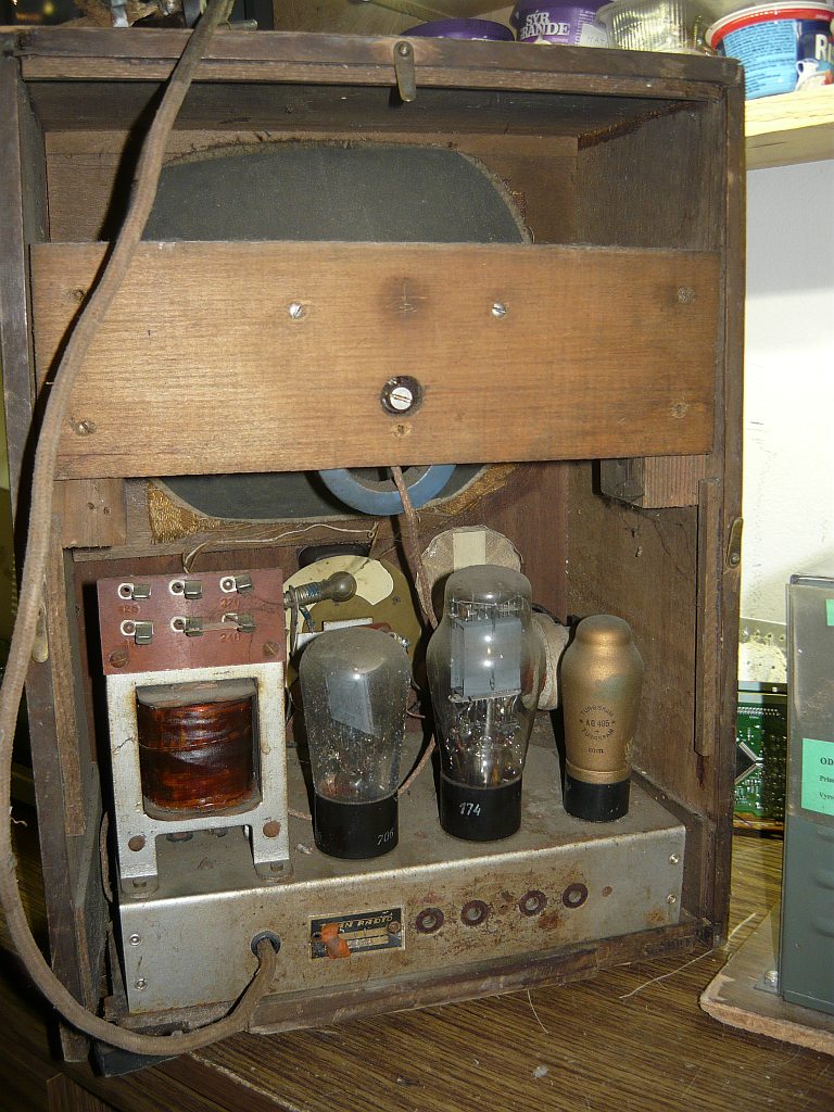

Na jedné burze jsem zakoupil rádio Titan. Podle šasi to je Titan VV, skříňka tomu také odpovídá, ale na štítku je KDS.
Kdysi se otom již na nějakém setkání HRČS diskutovalo. takže to asi nebude první případ.
takže hlavní otázka je jestli šasi VV a KDS mají stejné rozteče ? Pokud ano, tak kdysi někdo přehodil šasi.
To že by pouze přehodil masku s vylisovaným KDS mi nedává smysl, tím spíše že je vidět že maska je na skříni již celé roky a šasi je podle nečistot ve skříni také roky, čímž vylučuji že to bylo složeno ze 2 kusů před prodejem na burze.
Mám ještě druhý dotaz. Vzhledem k tomu že mám sbírkový kus VV velmi zahcovalý, kompletní tak jsem si řekl že bych toto šasi včetně reproduktoru mohl dát do skříně VV co má nahoře zaoblení. Toto rádio mám někde založené, s překuchaným šasi, zajímá mne zda-li šasi bylo stejné? nechtěl bych vytvořit prohozením šasi "kočkopsa".

Vašku, našel jsem tohle, ale má zaoblený vršek. To tvé je asi ještě něco jiného, nebo fakt někdo udělal změny na bednách.
Jsem zvědav, jestli někdo bude vědět více.
http://www.radiomuseum.cz/radio/830/201 ... n_KDS.html
