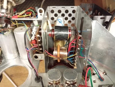

Tady ještě přímé srovnání obou Oliverů:

Hm, tak to vypadá velmi dobře. Holt kdo umí, ten umí. :thumbsup:

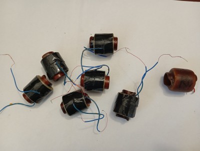

Nepříjemným problémem jsou vn cívky. Ony nejsou vyloženě prošlehlé, jen jsou v nich velké ztráty. Projevuje se to tak, že studená tv normálně naběhne a prvních patnáct dvacet minut normálně funguje. Jenže postupně jak se ta cívka zahřívá, tak po překročení cca 55 stupňů začne padat vysoké napětí. Klidné až do zhasnutí obrazovky. To už je na cívce přes 100 stupňů.
Já jsem si ty VN cívky nechal převinout. V tom druhém Oliveru je cívka z druhé várky, co jsem si nechal dělat. Fungují výborně, prakticky jsou stále studené.
Byla dokonce vadná i cívka v tom VN trafu od vás. Ta tedy byla vyloženě prošlehlá, řádek s ní vůbec nenaběhl. Je to ta cívka na obrázku vpravo.
