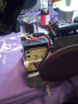

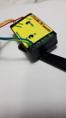

Tyhle moduly jsou na staveny na běžnou mezi frekvenci 460....a když je potřeba jinou tak se to musí nahlásit výrobci ,aby to nastavil na požadovanou, jinak tyhle moduly se dodávají ještě menší pro autorádia .

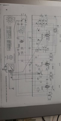

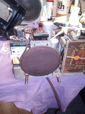

Zde pro ukázku přikládám schéma zapojení do Tesla Talisman
