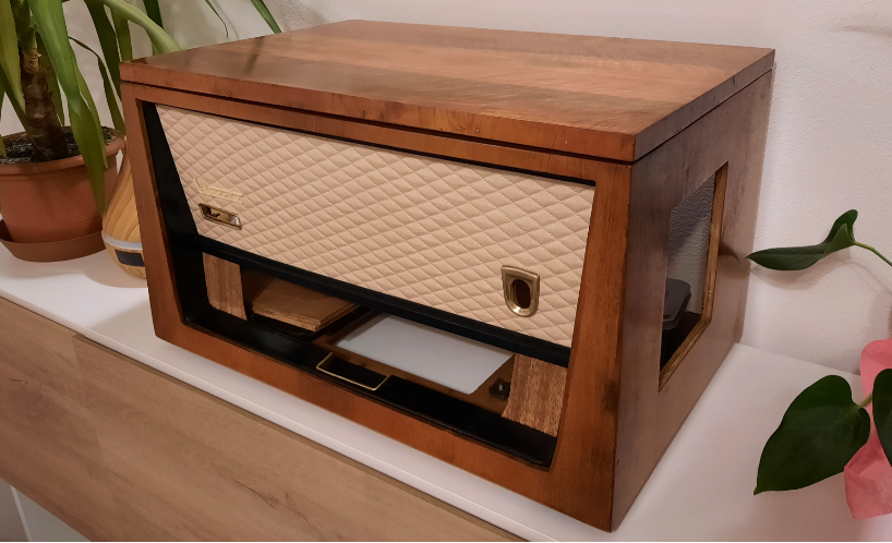

Medzičasom som začal skladať rádio s novým "brokátom", je to škoda, že sa s tým zmenil jeho pôvodný výzor, ale je ťažké zohnať niečo podobné originálu. Tie čínske prenosky som si prezeral, je to za dobrý peniaz, mám prístup aj k 3D tlačiarni, tak uvidíme. Ďakujem.

M.M. I když to není originál, hezká práce

Jj, práce je to hezká, ale podle původní fotky nějak nenacházím důvod, proč ten brokát vyměňovat.
Re: Tesla 1008A Liberta napätie
A co když původní fotka není původní z opravovaného kusu?
Prvá fotka nie je z opravovaného rádia, ale len ukážka brokátu, ktorý som zháňal

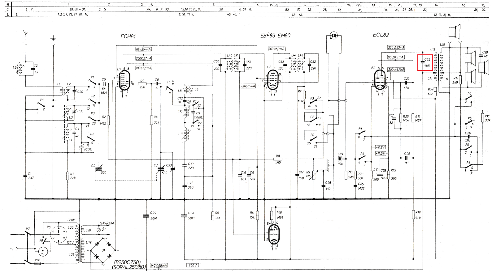

Pravdepodobne áno, je to taký hlbší rovnomerný tón. Kontroloval som schému a zatiaľ som našiel len to, že kondenzátor C22 má mať 1500pF/1000V +-20%, ja som tam dal keramický 1000pF/ 1000V. Skúšal som ho odpojiť, no bručanie tam stále bolo. Zabudol som ho však premerať.

Kondenzátor C 22 nemůže mít vliv na hučení, ten slouží jen pro omezení nejvyšších tónů, maximálně při jeho průrazu bude primární vinutí výstupáku ve zkratu a nebude to hrát.
Napětí 350 V na C 24 je o 110 V vyšší než udává výrobce, snad by to bylo možné při přepětí v síti a odlehčeném zdroji, avšak rádio hučí, čili nějaký proud tam téci musí. Celé se mi to zdá nějaké nepravděpodobné, čím a jak jsi to napětí měřil?
Celá závada působí velmi nelogicky. O nelogických závadách platí, že si je obvykle způsobuje člověk sám a nejhůře se hledají. Vyndej šasi ze skříně a pečlivě prohlédni, jestli ti některý drát neupadl a nedotýká se něčeho někde jinde, nebo jestlis´něco nezapojil někam jinam. Dále zkontroluj usměrňovací můstek a ty rekonstruované ellyty, jestli některý vývod neupadl nebo jestli některý čínský škopíček neztratil kapacitu.
