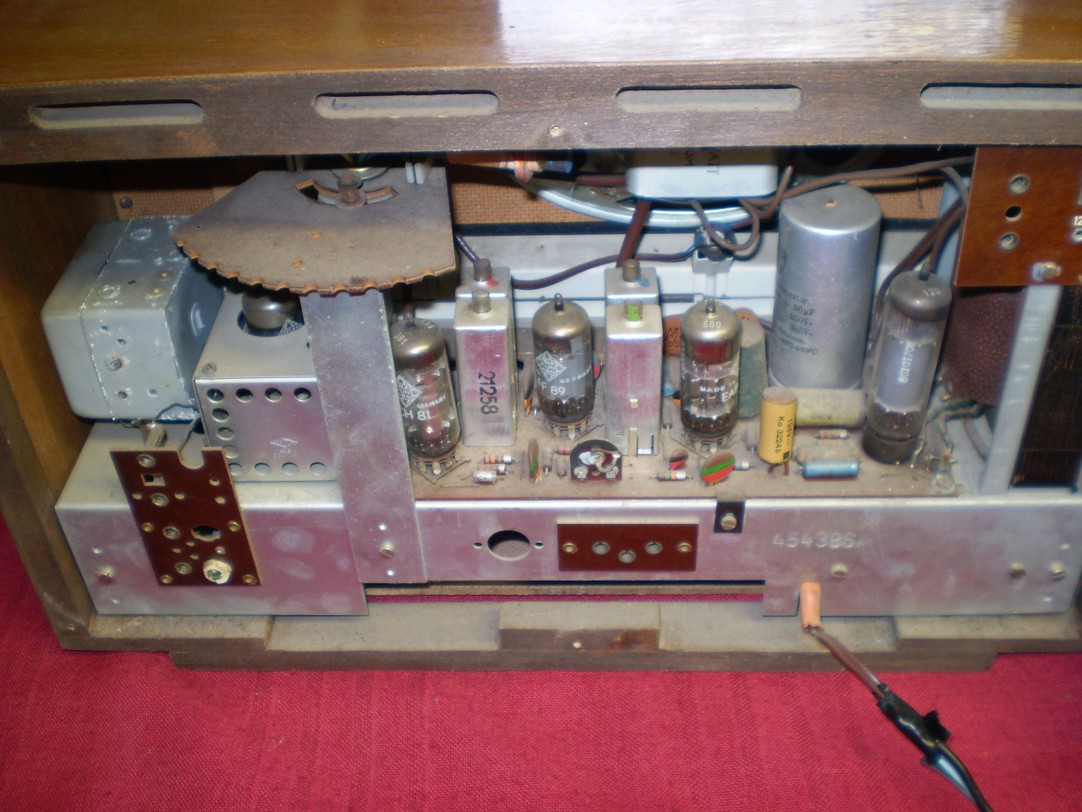

Obrázek toho rádia. Vypadá celkem zachovale , ale problémů tam elektricky je dost ( 3 lampy nevyhovující , potenciometry s "měnitelným" kontaktem, asi 8 papírových kondů , styroflexy , o kterých zatím nevím, zda mají vývody bodované k folii , selenový můstek, totálně zřernalé kontakty klávesnice , některé prakticky nepřístupné , atd. Mnoho let leželo mimo provoz.

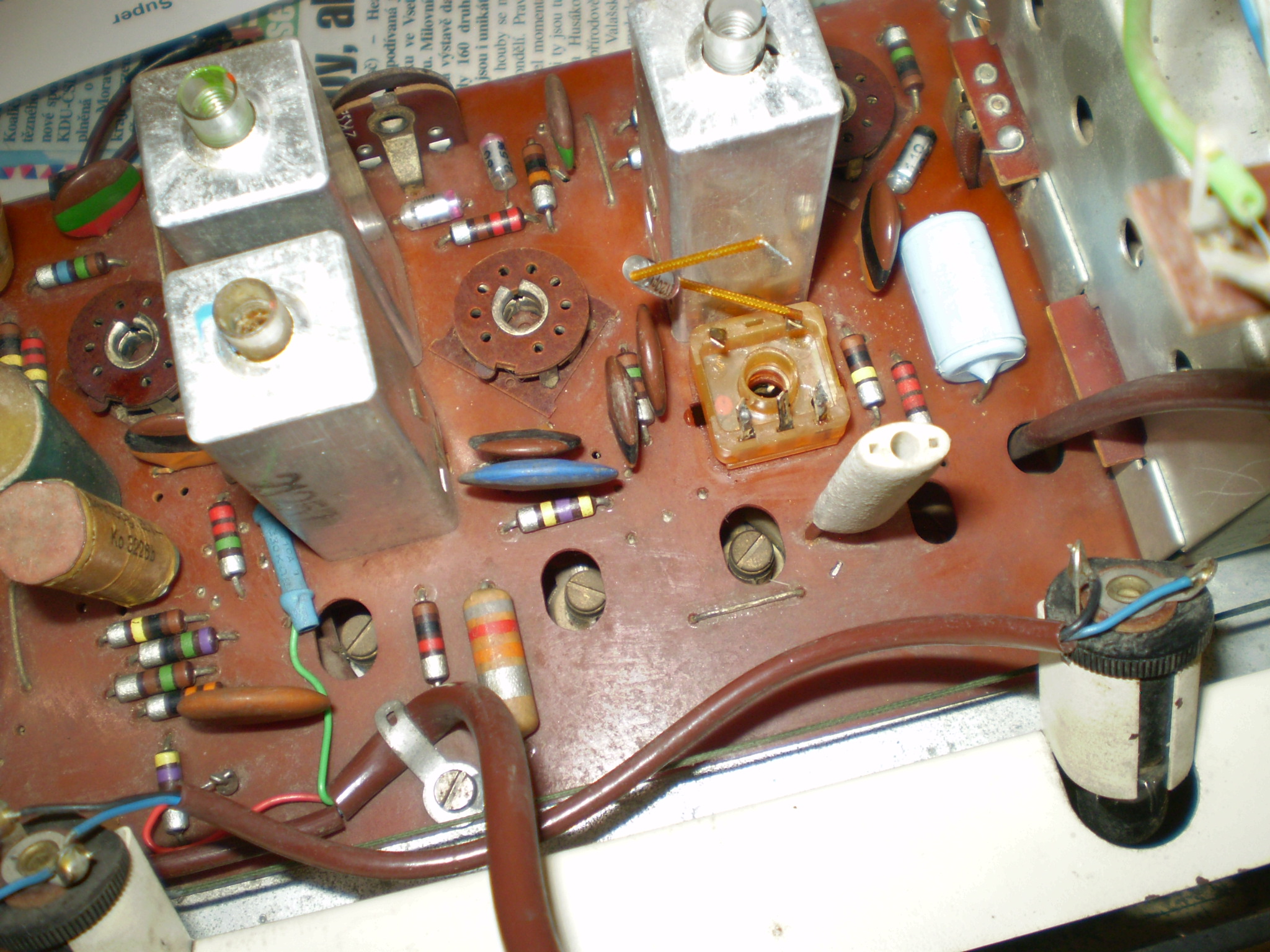

Ve chvilkách při pomoci manželce po covidu jsem to rádio dokončil, hraje to nadmíru pěkně na SV, DV i VKV . Byla tam řada problémů , nejvíce mě potrápily 1.mf AM a PD FM - cívky byly poničeny, viz obrázek toho prvního . Důvod je ten, že kostřičky cívek jsou vícedílné , přičemž trubička s cívkami a jádry je vlepena do výlisku , který má páj.očka zaletovaná do desky. Lepidlo se časem rozložilo . Můj předchůdce / opravář to asi chtěl sladit , ale jádra byla v trubičce v závitu zalehlá , takže je jednak olámal, jednak se trubička ve spodku protočila a drátky se utrhly. Stálo mě dost perných chvil doměřit se nějak začátků a konců vinutí a kam co patří. Krom toho , a s tím jsem se doposud nepotkal, byly u té první AM mf proraženy/ zkratovány oba resonanční polystyrénové kondy (120 a 500pF) . Musel jsem to celé vypájet ven, aby se to dalo měřit a identifikovat.

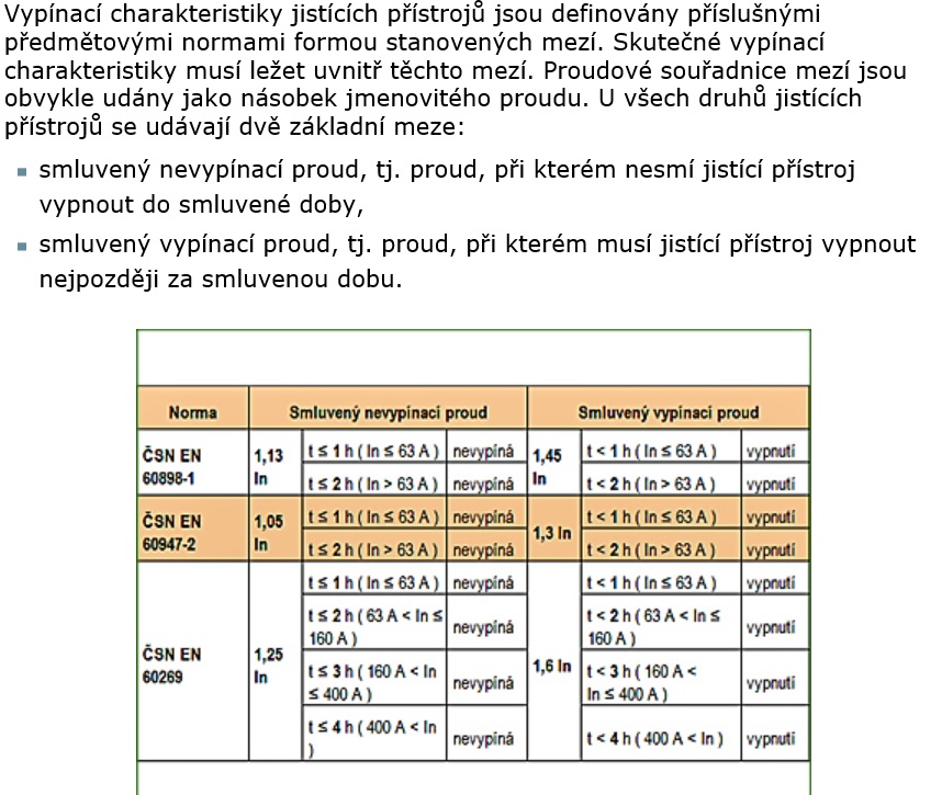

Milane 155 dovoluji si reagovat na připojený graf pojistek, nevím jestli mu správně rozumíš ? Dávám odkaz na lepší kde je popsáno co která křivka znamená.
https://www.soselectronic.cz/articles/s ... tecne-2207
Přeci správná pojistka nemůže vydržet nekonečně dlouho 2xIn než který je na ni výrobcem udán.

Nejsem si jist, co to znamená "správná pojistka" . Já ty různé grafy od výrobců pojistek nevymýšlel , ale je jasné
z fyzikálního principu, že pro nadproud určité velikosti bude ve vypínací charakteristice k ose času vždy existovat limita , tj. proud, při kterém ta pojistka již nikdy nevypne , protože v drátku ztracené teplo nestačí k jeho roztavení. Ta limita určitě není jmenovitý proud pojistky, protože by při každém "šmrdlání" v síti vypadla. Kolikanásobek jmenovitého proudu to je, pominu-li závislosti na teplotě okolí atd. , je problém výrobce a jeho grafů, popř. norem ( u těch čínských možná ani to ne) . Výrazně se lišících grafů a tabulek vypínacích charakteristik je na netu plno, holt si člověk z toho musí něco použitelného pro sebe vybrat. Já pro sebe upřednostním bezpečnější variantu a zatím jsem s tím v praxi problém neměl . Nezabývám se ovšem jištěním
sítí nebo MVA zařízení :) .

Ano, tak to je ta správná cesta. Pojem "správná pojistka" jsem si dovolil zneužít pro označení všech pojistek které -za běžných provozních podmínek -nevydrží nekonečně dlouhou dobu jistit proud 2xIn.
