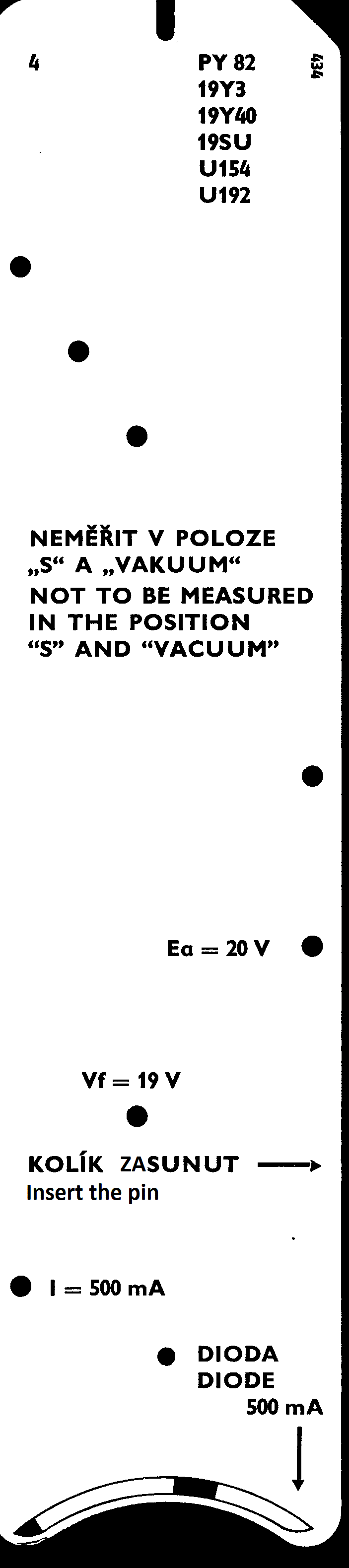

Příspěvek od hejnej » 17.04. 2020, 19:38
Napadlo me pro prehled zalozit toto tema.
Asi nejsem sam, kdo mel problem s nejakou konkretni kartou.
Narazil jsem v minulosti na vic chyb, ale uz jsem zapomnel.
Tak alespon posledni.
Karta c. 434 PY32:
domnenka, elka je vadna, ale odhalena chyba v textu karty ohledne pozice Vf 0,7V - KOLIK VYSUNOUT,
coz je blbe.

Příspěvek od hejnej » 18.04. 2020, 10:47
text bych videl spravne:
KOLIK ZASUNOUT

Příspěvek od hejnej » 20.04. 2020, 14:29
Neni nic nejasneho.
Ten text je na te karte jen 1x
http://www.oldradio.cz/meraky/bm215/434-py82.gif

To je ještě taková jednoduchá, na první pohled viditelná chyba. Na některých kartách jsou ale zákeřnější chyby, třeba karta pro PL81 nebo EAA91. Napsal jsem o tom článek do Radiojournalu, mělo by se to tam v dohledné době objevit.
