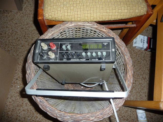

Příspěvek od Heptoda » 12.01. 2012, 18:05
Dobrý den,nemáte někdo český manual či neposkytl byste někdo praktické zkušenosti s tímto měřákem? Nebo v tom koši fakt skončí!!!( ale vážně, nechci mu z neznalosti nějak ublížit, tak je to :lol: )
Doplněno: admin byl rychlejší,tak mezitím smazal, a správně příspěvek v "ostatní", tudíž upřesňuji typ: RFT DIGITALVOLTMETER G-1002.500. Fakt ho nikdo nemá ?? :cry:

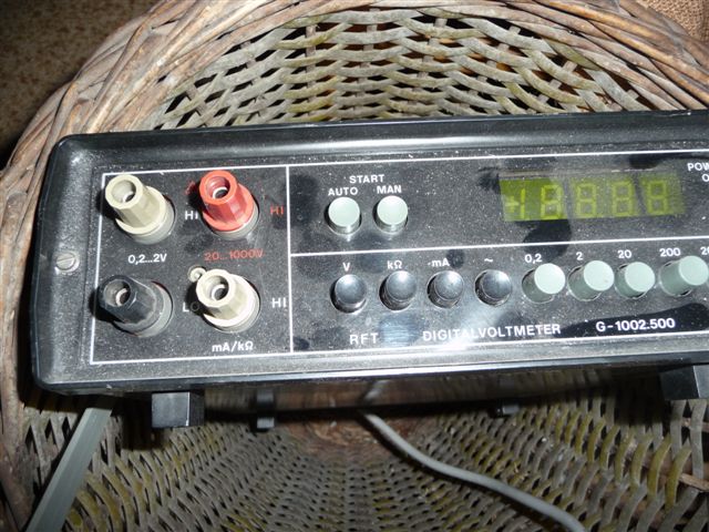

Doplněno : No, on měří i proud,odpor,ss i st; nejsou mi úplně jasné zdířky vlevo, a taky funkce tlačítka Start Auto / Man.K čemu tam vlastně je?Přidávám foto.
Popis zdířek(nahoře zleva: šedá,popis: HI 0,2....2V, červená , popis: HI 20 ....1000V ,
spodní zleva: černá,popis: LO , šedá, popis: HI , mA / kOhm
Uprostřed mezi zdířkama je otvor se závitem.Ten je na co? Co značí HI LO ?

LO - jako společná svorka třeba na avometu - nula nebo zem. HI - tam se připojuje měřený proud, napětí, odpor.
Takže cokoli měřím , tak to zapojím mezi LO a vybranou HI. Měřenou veličinu a rozsah si nastavím tlačítkem .
Main je zřejmě zapnutí přístroje k síti . Funkci auto zjišťovat nebudu, zřejmě autom.přepínání rozsahů (?) -to si zjistěte z manuálu anebo zkuste co to udělá když se zapne / vypne.
S podobným přístrojem rft jsem pracoval kdysi v 80-tých letech, POZOR ! ASI NEBUDE MÍT OCHRANU PROTI PŘEKROČENÍ MĚŘENÉHO ROZSAHU !
Poblikávání poslední číslice segmentu je VLASTNOST ne závada. Při mezní měřené hodnotě problikává o jednu níž nebo výš.
