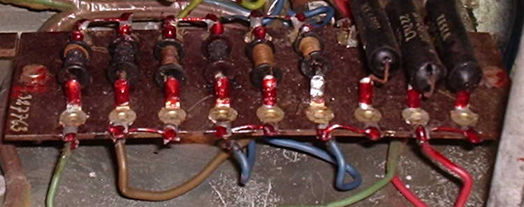

Dostal sa mi do ruk pristroj BM215a, jemne skorodovany a po obhliadke som zistil upalene vsetky bocniky a je preruseny aj MP METRA DHR5 200 mikroamper...
Tak by som poprosil ak niekto vie hodnoty tych drotom navijanych odporov poprosil by som o ich hodnoty, su nafotene
a tak isto by som kupil meraci system uvedeneho typu..

Jeden měřící přístroj mám(originál).Můžu prodat ,pokud je zájem .Kareljarom6sk píše:Dostal sa mi do ruk pristroj BM215a, jemne skorodovany a po obhliadke som zistil upalene vsetky bocniky a je preruseny aj MP METRA DHR5 200 mikroamper...

prosim cenovu ponuku na jarom6sk at gmail.comkarel píše:Jeden měřící přístroj mám(originál).Můžu prodat ,pokud je zájem .Kareljarom6sk píše:Dostal sa mi do ruk pristroj BM215a, jemne skorodovany a po obhliadke som zistil upalene vsetky bocniky a je preruseny aj MP METRA DHR5 200 mikroamper...
