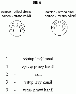

Dobry den,robim si redukciu z 3,5 mm jacku na 5-kolikovy DIN445.Z kablu trcia na opacnom konci 4 droty446Biely,cierny,zlty cerveny.Neviete,ktore by mali byt pravy a lavy vstup signalu???Dakujem za odpoved

Záleží, k čemu ten kabel bude použitý - nahrávání/přehrávání - vyber si:
1.
https://www.google.com/search?q=zapojen ... 21&bih=587
2.
https://www.google.com/search?q=zapojen ... n&tbm=isch
3.
https://www.google.com/search?q=zapojen ... &tbm=isch´
nebo:
http://www.turnhofer.com/pics/draty.gif
Jinak zapomněls, že je tam i stínění = kostra=zem, zbývající vodiče jsou 1,4,5,3 PS Předpokládám , že znáš Google.cz (nebo *.sk) a obrázky v něm publikované.

bude použitý na nahrávanie-vstup signálu do prístroja
