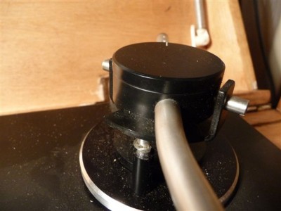

Trochu rouhání : jak rozebrat tuto část přenosky (HC43) ? Zatím netřeba , ale jde to ? A jak ? Trocha znalostí by mne potěšila.Díky.( jistě , myslím tu černou,kruhovou část, např. při výměně přetrženého kablíku a podobně,...)

Nechci psát bludy, ale myslím, že odšroubuješ ty dvě kontramatky (ty hlinikové válečky) a pak vyšroubuješ ty dva šroubky s hroty co drží to černé a odklopíš celou přenosku, zespodu už bys ty kabely měl vidět a normálně protáhnout...

Paráda!! Tak jsem to já šťoural vyzkoušel.Super :D !! Děkuju, zase nadělám méně škody, až bude potřeba se v tom hrabati... ;)
