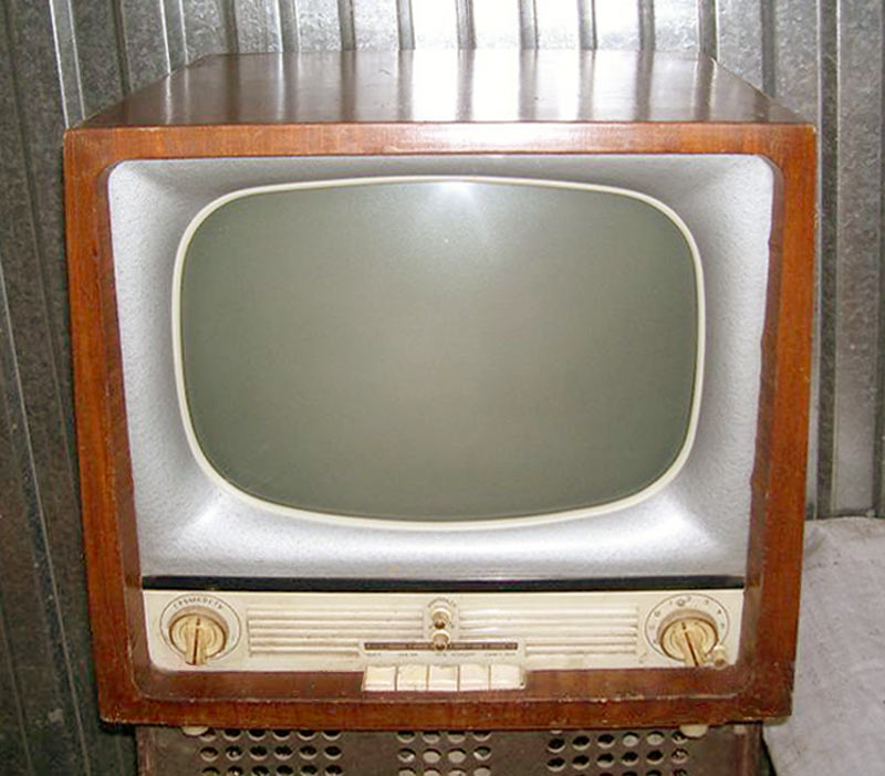

Tento televizor jsme si pořídili v r. 1960. Vyobrazené provedení je vzácnější varianta, jelikož drtivá většina dovezených kusů měla skřiňky s oblými rohy. Byla dvě provedení-typA a novější typB, ale příliš odllišností neměly. Schema bylo součástí ruskojazyčného návodu a je v předchozích odkazech k nalezení. Zásadním nedostatkem těchto modelů bylo použití obrazovky v některých sériích s plechovým kuželem(43LK2B), které zřejmě kvůli jiné teplotní roztažitelnosti kovu a skla rychle ztrácely vakuum. Když nám vždy po roce tato obrazovka "odešla", provedl jsem pak drobnou mechanickou rekonstrukci na celoskleněný model obrazovky 43LK3B a ta již pak vydržela až do náhrady televizoru za modernější typ. Kladem byl vestavěný VKV díl, jelikož jsme tehdy jiné rádio s VKV neměli a reprodukce na vestavěné reproduktory byla i díky zvukovým korekcím které televizor má, velmi dobrá. Již tehdy jsme využívali i drátové dálkové ovládání, které bylo možno k přístroji dokoupit.

Ještě dodám, že modely s celoskleněnou obrazovkou měly čelní rám kolem obrazovky jako masívní hliníkový odlitek (asi vyobrazené provedení), verze s "plechovou" obrazovkou měly rám z izolačních důvodů plastový.

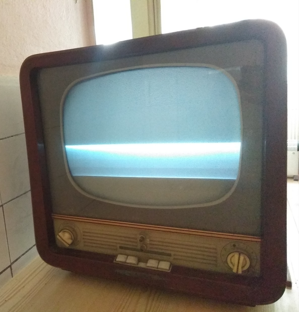

Na půdě jsem našel televizi Rubín 102.
Po zapnutí se zdá že funguje, jen spodní část obrazovky zůstává černá,viz. Obrazek, jde s tím něco udělat, nebo je televize v háji? Případně má nějakou cenu?

Mám za to, že prodejem tohoto televizoru moc nezbohatneš. Pokud jej chceš uvést do nějakého provozního stavu, tak to bude vzhledem k jeho věku téměř 60ti let běh na dlouhou trať.
Zobrazená vada ve snímkovém rozkladu se dá odstranit bez větších problémů. Ve snímkovém rozkladu bych se nejdříve zaměřil na několik odporů s hodnotou přes 1Mohm, které často bývají po těch létech přerušené, anebo mají zvýšenou hodnotu. Dále by bylo vhodné vyměnit dva elyty 5M ve zdroji mřížkového předpětí -9,5V. Tento zdroj pevného předpětí byl nedostakem modelů (typy 102A,B) jelikož během rozehřívání se vlivem i malé mřížkové emise koncové elektronky stále zespoda zkracoval obraz. Poslední série těchto modelů s označením "102V" už měla onen nedostatek vyřešený použitím klasického katodového odporu pro získání předpětí automatického. Dále si změř stav dvou elytů 20M u koncové snímkové elektronky (zpočátku 6P18P-EL82, později 6P14P-EL84).
Mám za to, že po odstranění této vady se objeví i spousta dalších nepříjemností a já osobně bych se s tím v dnešní době už nedělal. Před dávnými léty mi prošlo rukama hodně těchto tvp a spolehlivostí určitě nikdy nevynikaly i když byly tehdy ještě skoro nové.
