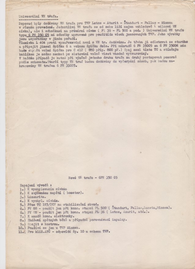

Byla tu řeč o výstupním transformátoru koncového stupně řádkového rozkladu...
Příspěvky: 324
Re: Lotos + Kamelie + Mimosa + Orchidea - poznámky z renovace
Příspěvek od Jardak » 15.11. 2022, 18:49
To je pravě to, že tyhle informace jsou nedotažené, nebo si přímo odporují.
Zapojení pomocných vinutí je jasný, horší je to s tím kam se má vlastně zapojit katoda PY88 ve spojení s PL36, resp. PL500. Z téhle informace si může člověk vybrat, protože jaksi pin 6 má mít označení 6 a 6´. Ta čárka která je odlišuje tam chybí.
To samý je v knížce Úpravy televizních přijímačů. Tam si má člověk vybrat mezi pinem 5 a 6.
Obrázek
Obrázek
Správně to je až v TI 13 týkající se změn v TV Lotos:
Obrázek
Opraváři to dřív neměli jednoduché.....
