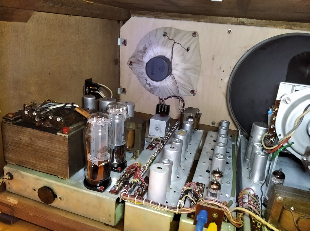

Takže zvukovou mezifrekvenci jsem upravil na poměrový detektor, vč. dalších úprav jak jsem popisoval v druhým příspěvku a zvuk funguje výborně. Jediný rozdíl je, že jsem použil MF trafo z Astry. Je taky kulatý, ale kostřička je ze žlutého plastu. Rozdíl je ale vidět jen ze spodu. Jako mám svoji teorii proč to v původním stavu zlobilo, ale to by odpovídalo chyby konstrukce a to nevím jestli je možný když ty televize po dobu svého aktivního života normálně fungovali....

Dokončil jsem výrobu přední stěny a přerod na verzi T4001A-b je téměř u konce..... Momentálně probíhá testovací provoz - aktuálně má za sebou několik pětihodinovek - zatím jede bez chyby.
