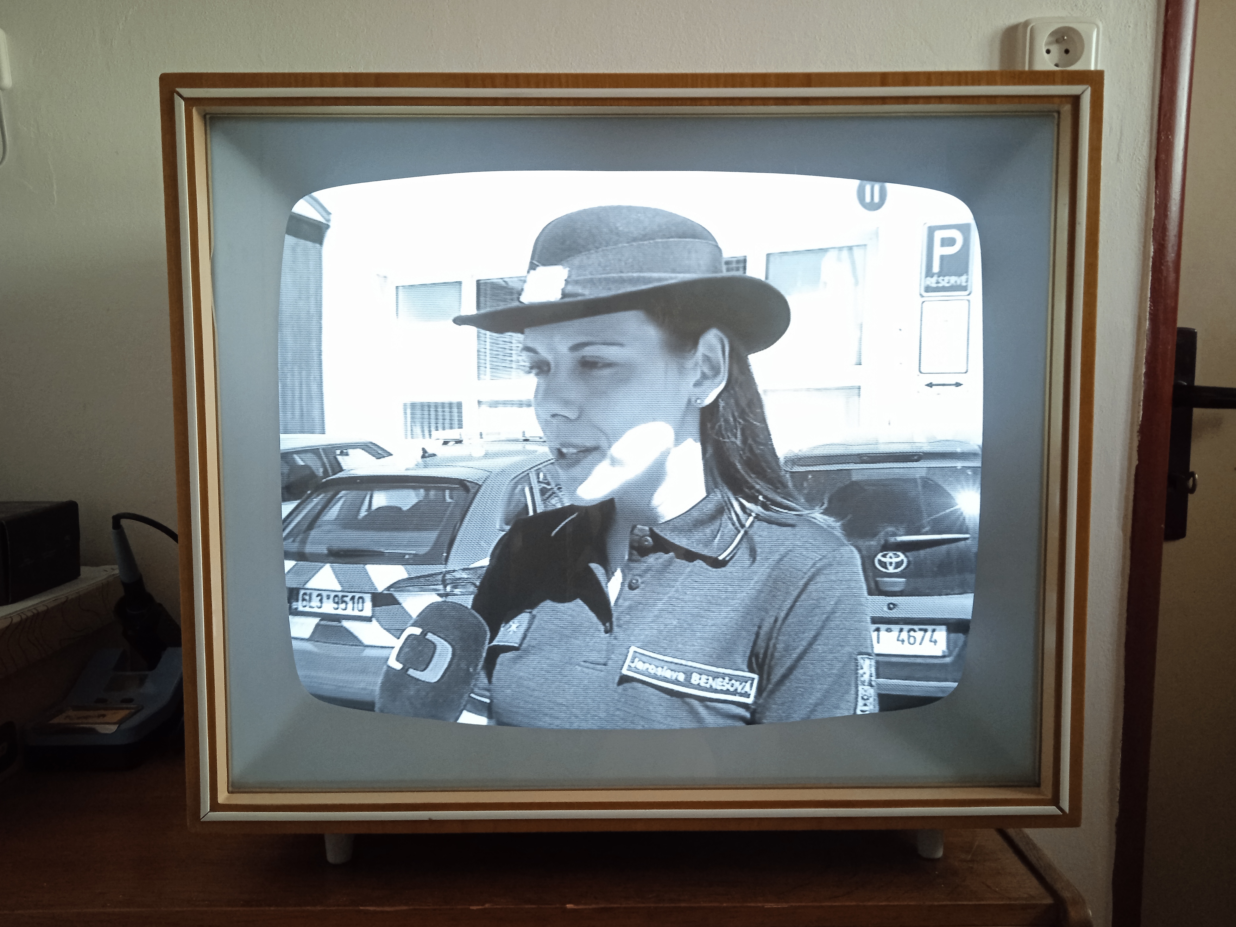

Jardo, zajímalo by mě, jak jsi vyřešil masku obrazovky A61-120W. Kdysi byly v Eltosu běžně k dostání maskovací rámečky pro obrazovky 50 a 61 cm, i samotné obrazovky tzv. 2.jakosti, tak jsem tento sport taky provozoval, ovšem výhradně u televizorů s obrazovkami o úhlopříčce 47 a 59 cm, na Mimosu s ochranným sklem bych si netroufl. Spolu s tím jsem zabastlil UHF díl z maďarského voliče Combi. Zákazníkovi se moc líbilo, že má "nový televizor s 2. programem". Na chatu nebo na chalupu to bylo dobré.

Masku obrazovky jsem vyřešil velice jednoduše - použil jsem ji z Orchidei. Padla to tam s minimem úprav. Jen ty příčníky v rozích skříně bylo potřeba přizpůsobit hranatější obrazovce. Upevňovací pás je též z Orchidei, jen stahovací šroub jsem musel použít delší. Ochranné sklo zůstalo kvůli vzhledu zachováno. Do Orchideí by ta obrazovka šla dát prakticky bez úprav.
