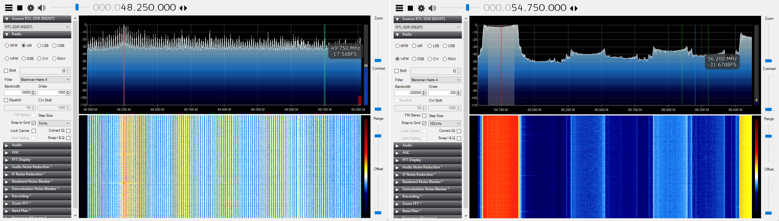

Keď sme u vf modulátorov, aký používate vy? Chcel som k tomu zohnať polský MD-5, ale už sa nevyrába. Šikmácky M69 z Ali, resp. jeho novšia varianta HDM69 prepinatelný medzi RCA Cinch/HDMI, sa síce chváli že dá i západnú i východnú normu (CCIR B/G a D/K, to posledné v minulosti nazvané OIRT), má to však jeden neduh - na VHF to ide až od kanála E2 podľa CCIR B, teda s video nosnou 48,25MHz, a po prepnutí zvuku na 6,5MHz ostáva video nosná rovnaká (overil som s RTL-SDR), lenže náš prijimač je zladený na 49,75MHz prvého CCIR D kanálu.
Ak rovnakým spôsobom prepnem zvuk na 4,5MHz, tak si ten modulátor načíta tabulku NTSC a mení i frekvencie videokanálov.
Vovnútri na DPS nechali ťamanci odkaz na svoju webstránku (na ktorej neni nič) a neosadený pinheader na programovanie, lenže ten MCU je nejaký "Fremont Micro Devices" v TSSOP-28 a s obfuskovaným označením, HDMI čip vnútri má pre istotu odfrézované označenie..
Teslu Merkur takto naladím s červenou ručičkou blízko (ale nie uplne na) kanáli 1 prvého pásma, na modernej telke než som našiel ladenie analogových stanic, to hlási na kanáli 1 normy DK.
Uvidíme. Ak to zlyhá, ešte ostáva to nechvalné "degradovanie telky na monitor" pripojením videosignálu na prvú mriežku E6, ale bolo by toho škoda, keďže zvuk z diskriminátora ide fajn.

Co se týče těch modulátorů, tak pár stránek zpět se to řešilo, nemá cenu to psát znovu. Pokud nechceš, nebo nemůžeš telku přeladit na druhý kanál podle normy CCIR, tak nezbývá než použit konvertor který převádí do prvního kanálu normy OIRT. Je tak většinou potřeba strašnický konvertor 4950A. Ty oravský často převádí na 3. nebo 4. kanál. Problém je, že tyto tv většinou sladění potřebují.
