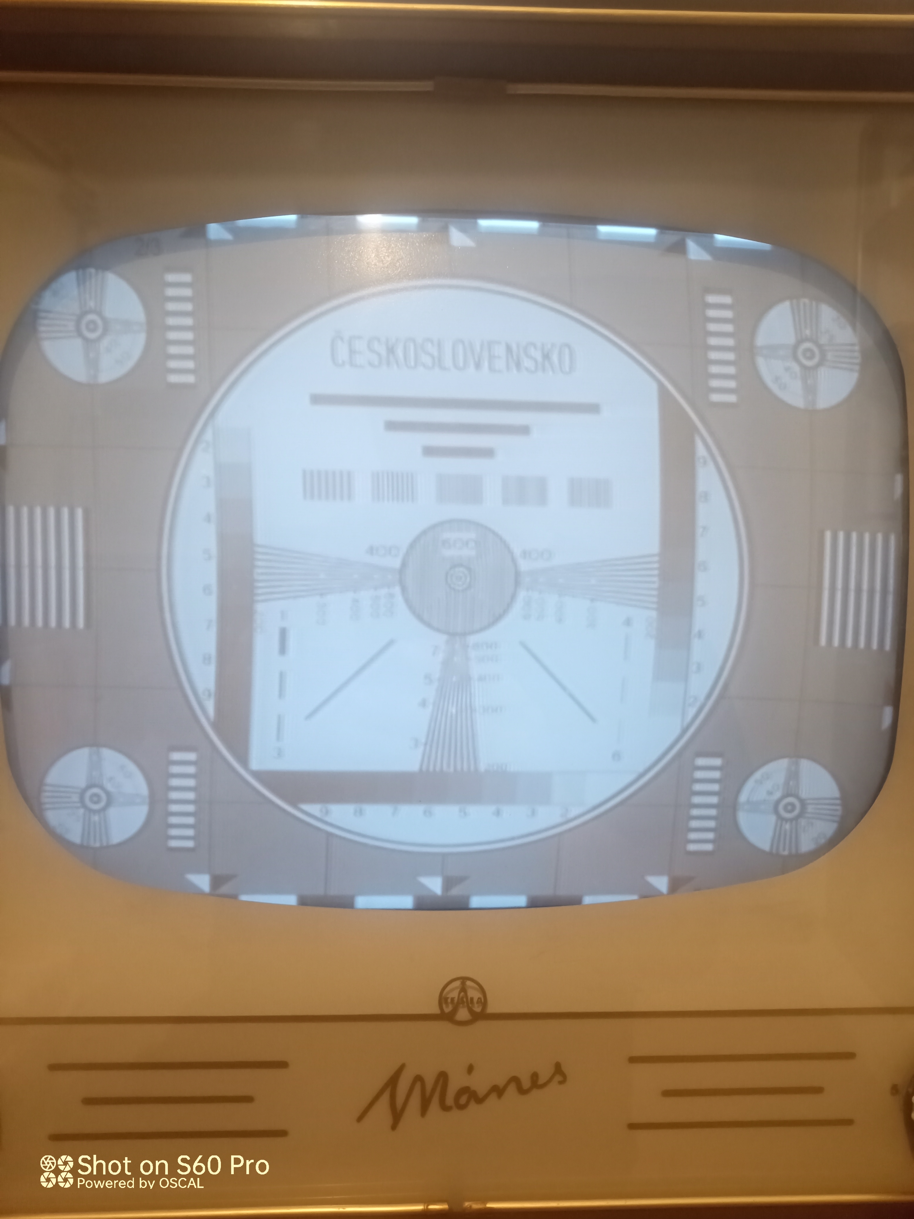

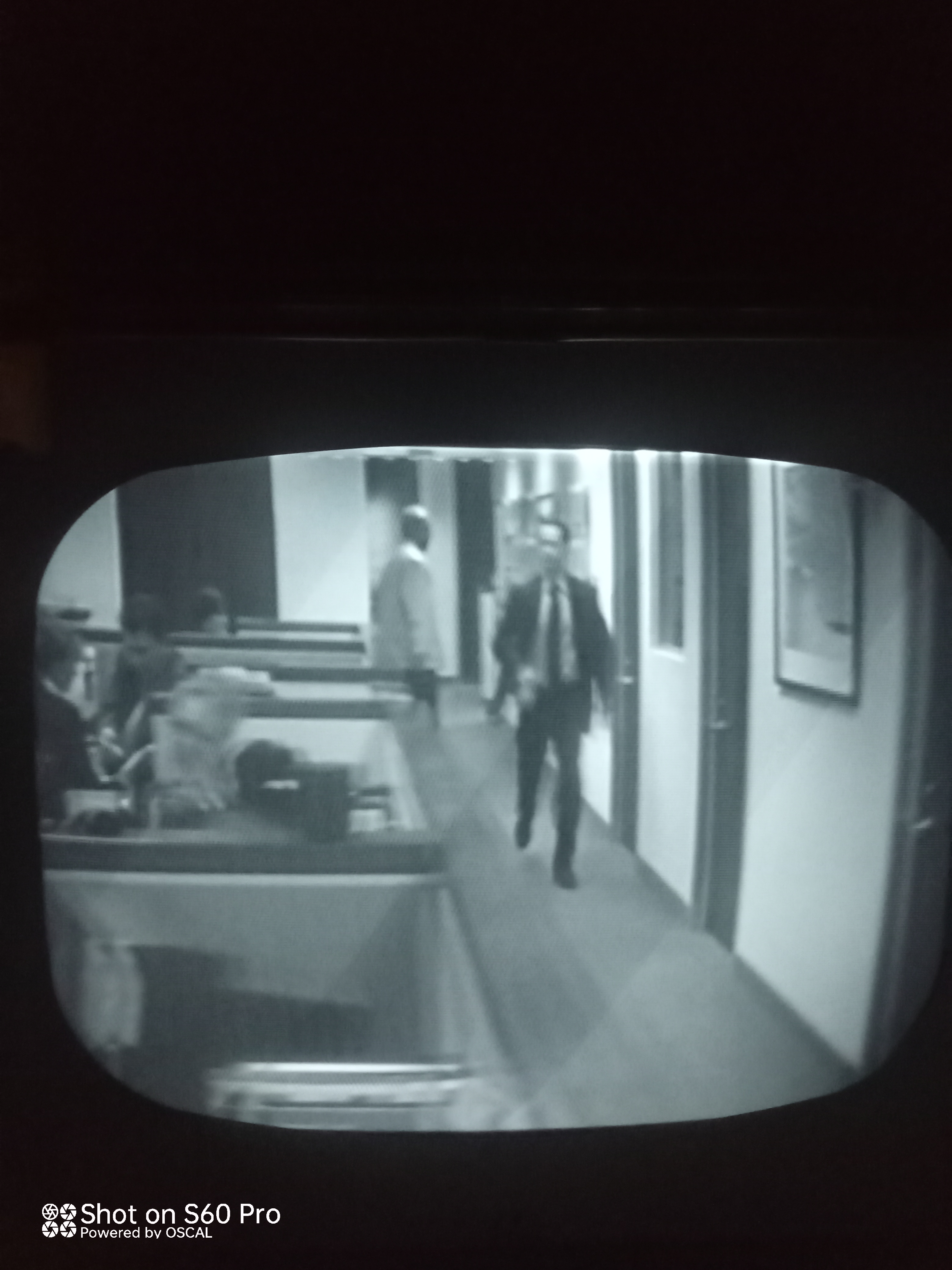

Příspěvek od David » 21.01. 2024, 20:47
Tak úpravou se to omezilo slyšet to tam je pokud obraz stoji pauza menu nebo je tam monoskop jinak obrazovka je tam ta odtebe jedu na max jas trochu jdou vidět zpětné běhy obraz už nejde zaostřit spíš bych i řek že to na ostřeni moc ani nereaguje ale předpokládám že je to tou slabou obrazovkou ale prozatím slouži :thumbsup:

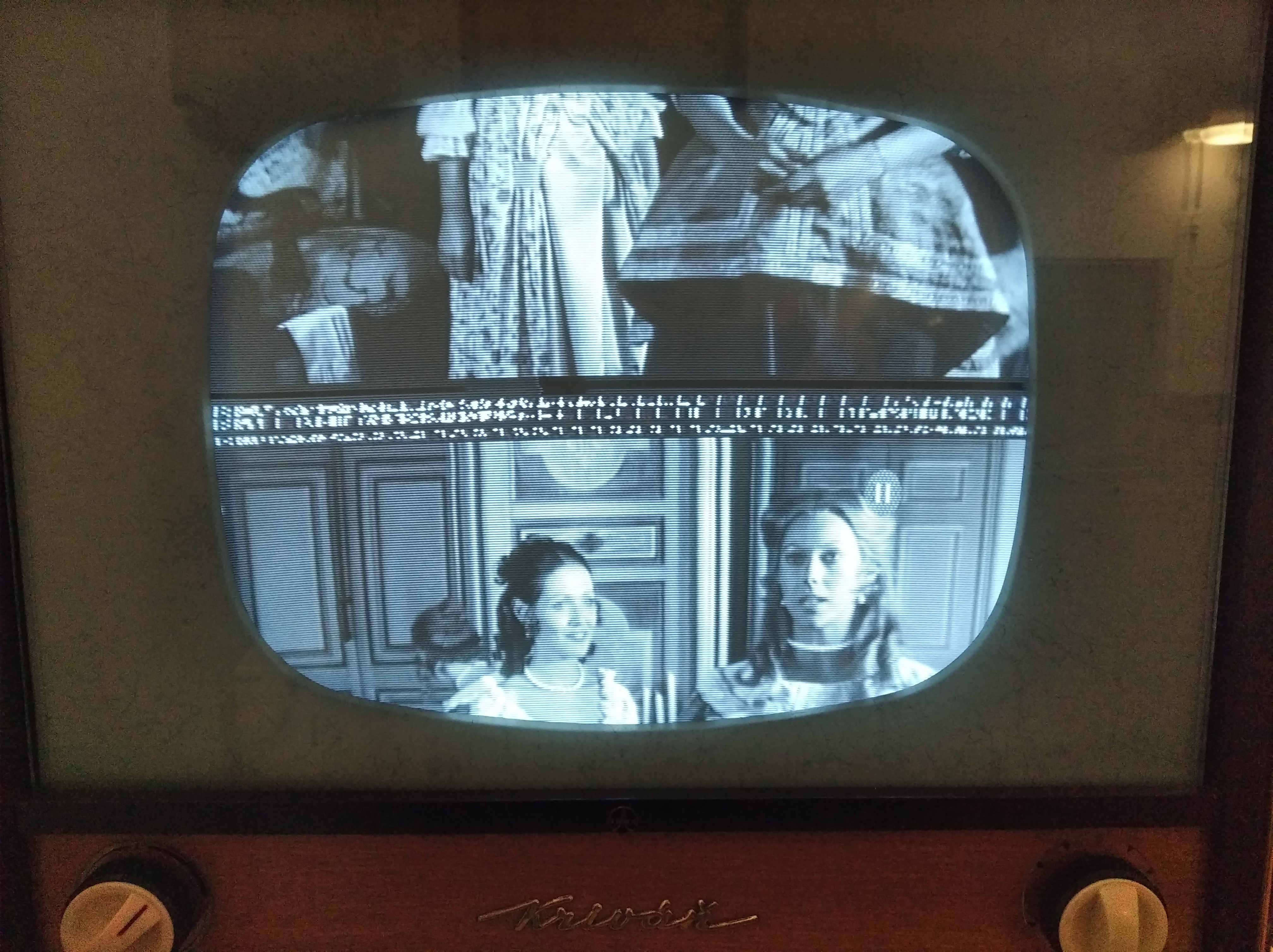

Příspěvek od Jardak » 27.01. 2024, 20:53
Pokud je obrazovka slabá jsou zpětné běhy vidět. Zkus ji prezhavit třeba zvonkovým trafem na 8V. Jinak tato telka nemá se zatemnenovanim zpětných běhů problém. A to i na programech ČT kde se v nich vysílá teletext a vypadají takto - viz obrázek. Na dalším obrázku je impulz standartního tvaru.

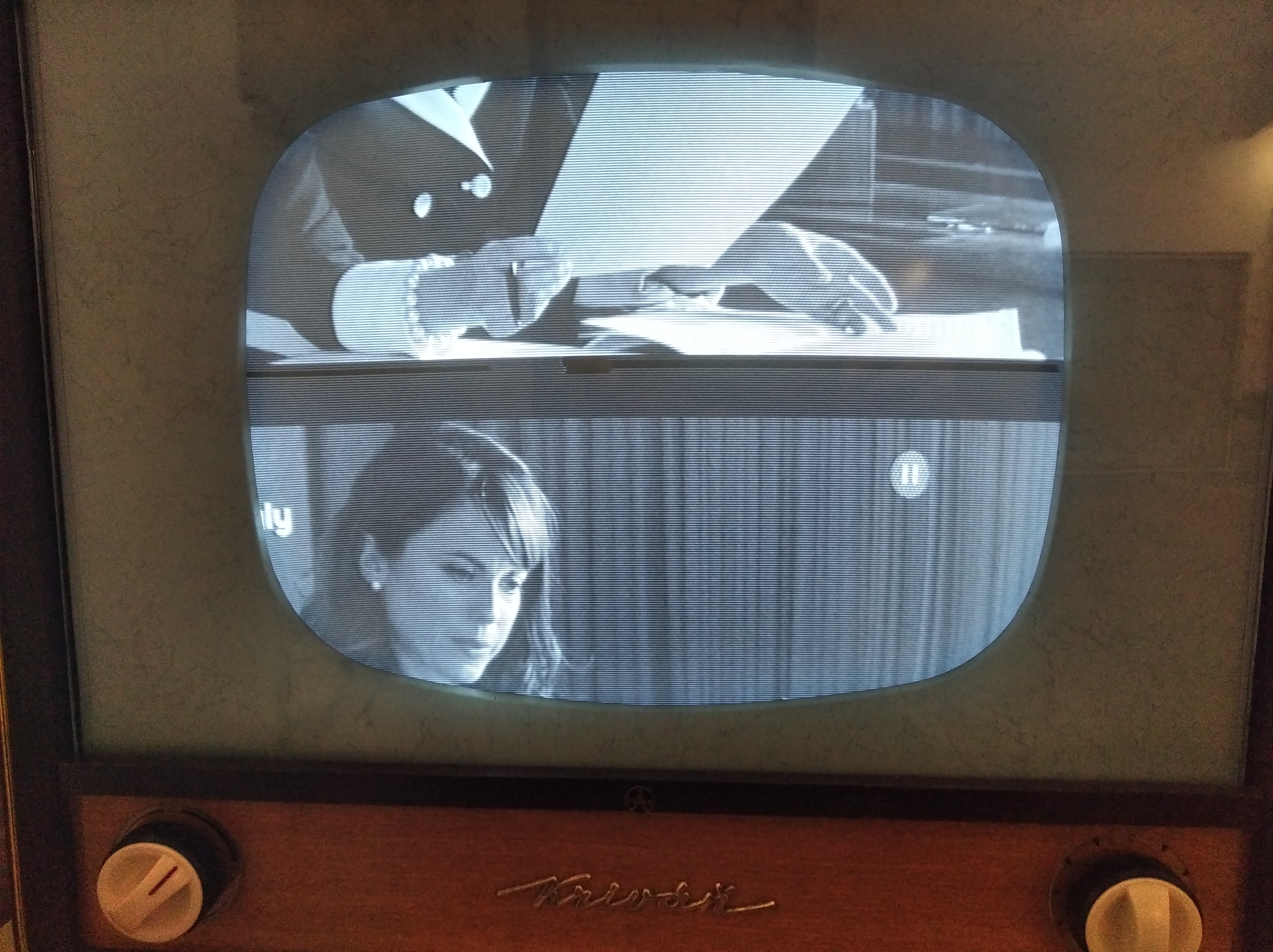

Příspěvek od David » 28.01. 2024, 18:09
Takhle to vypadá po pul hodině provozu vtomto stavu běhy vidět ani nejdou pak ji ještě zkusím přižhavit
