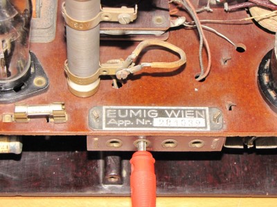

Zde je provedení DKE38 od firmy Eumig:
Detail šasi

Zeptám se více znalých, co ten kondenzátor? Je původní? Tváří se, jako by tam byl z výroby (ale to by tu výrobu prodražil!!), dle stáří přívodů je tam ale hóóódně dlouho. Ale asi bastl. Nebo to někdo viděl?
Re: Deutscher Kleinempfanger GW
Napsal: 08.02. 2015, 09:35
od Milan
Není. Ale hezké je to, že se dochovaly ty dva elyty vedle usměrňovačky...
