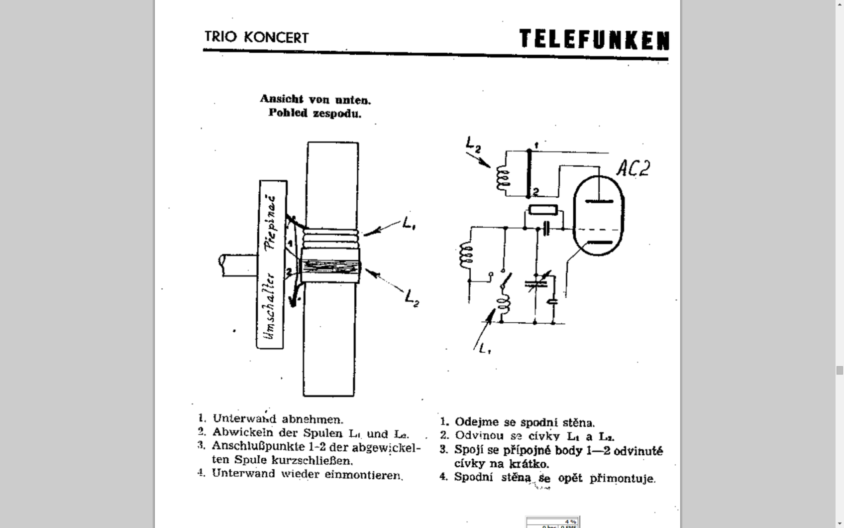

Omlouvám se za malou mystifikaci, jistě, mělo být správně TRIO KONCERT. Už mi docvaklo. :oops: Ale ještě jeden dotaz bych měl. Nemohu najít, kde byla popsána oprava vykuchaných KV. Nevíte někdo? Myslel jsem , že to je na stránkách p. Balka, ale není.. :( Děkuji.

Příspěvek od Milan » 12.01. 2015, 15:43
To je popsané v servisním návodu.
http://www.radiojournal.cz/servisaky/sn01.pdf
Re: Telefunken
Příspěvek od Heptoda » 12.01. 2015, 17:00
Milane děkuji, ten odstaveček znám. Ale někde to bylo popsané dost podrobně. Ale i toto stačí. K tomu přidám ještě opačný postup, odstranění.(zdroj: http://www.radiohistoria.sk/Oldradio/ma ... 0radia.pdf ) kliknout na obrázek pro zvětšení
