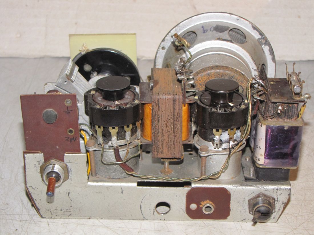

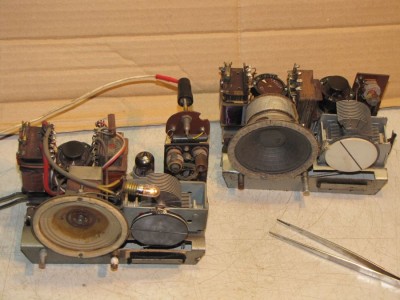

Jediné co na tom je ze stavebnice Sonorety původní, je (soudě podle fotek) ta perforovaná zadní stěna, ladicí kondenzátor s bakelitovým bubínkem a možná reproduktorek, ale tím reprákem si nejsem docela jist, je v ochranné košilce a není na něj pořádně vidět. Ten trafáček je asi výstupák z Talismana. Šasi je nějaká děsná plechařina halabala slepená. Přikládám pár fotek jak by mělo vypadat šasi a reproduktorek.
Sororeta RV12
Na jednom z těch dvou šásek je namísto vstupní RV12P2000 heptalová pentoda 6F31, stavěl jsem ji kdysi před 50 lety, neměl jsem ervéčko... a z nostalgie jsem to tak už nechal :)
Ten tvůj bastl doporučuji rozebrat, nechat si co by se hodilo a počkat až se někde objeví "opravdová" Sonoreta...
