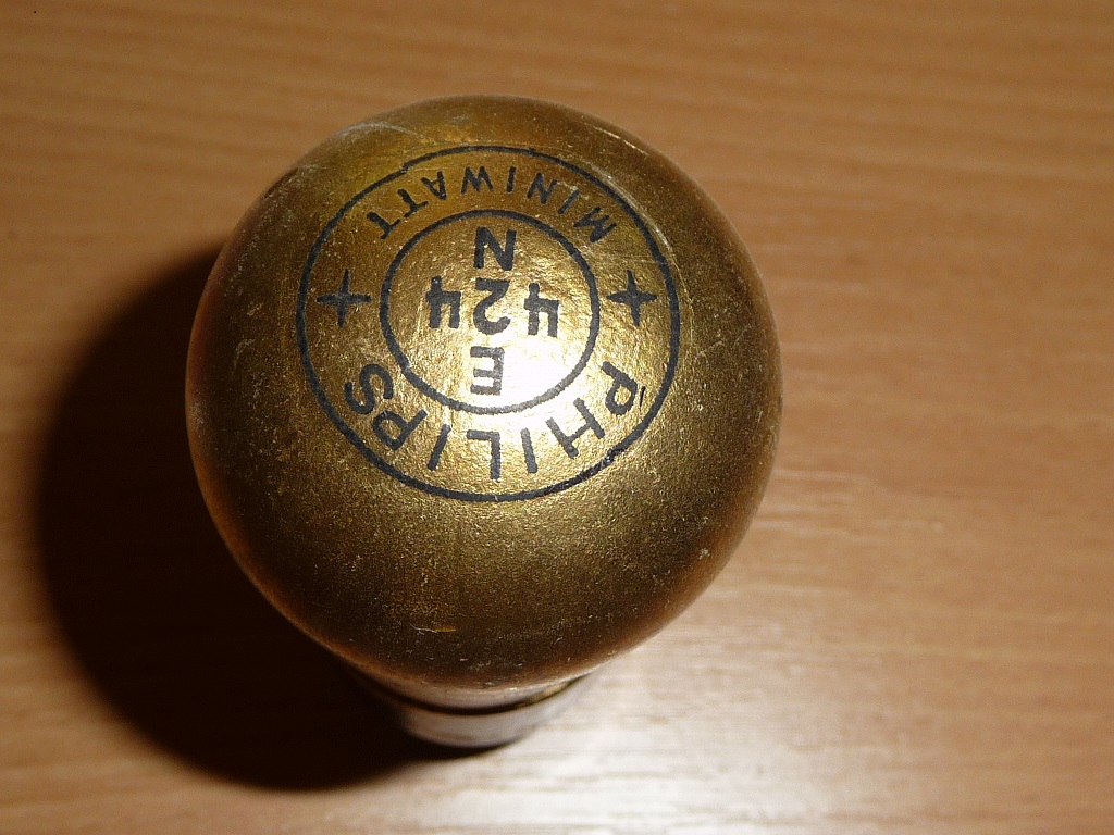

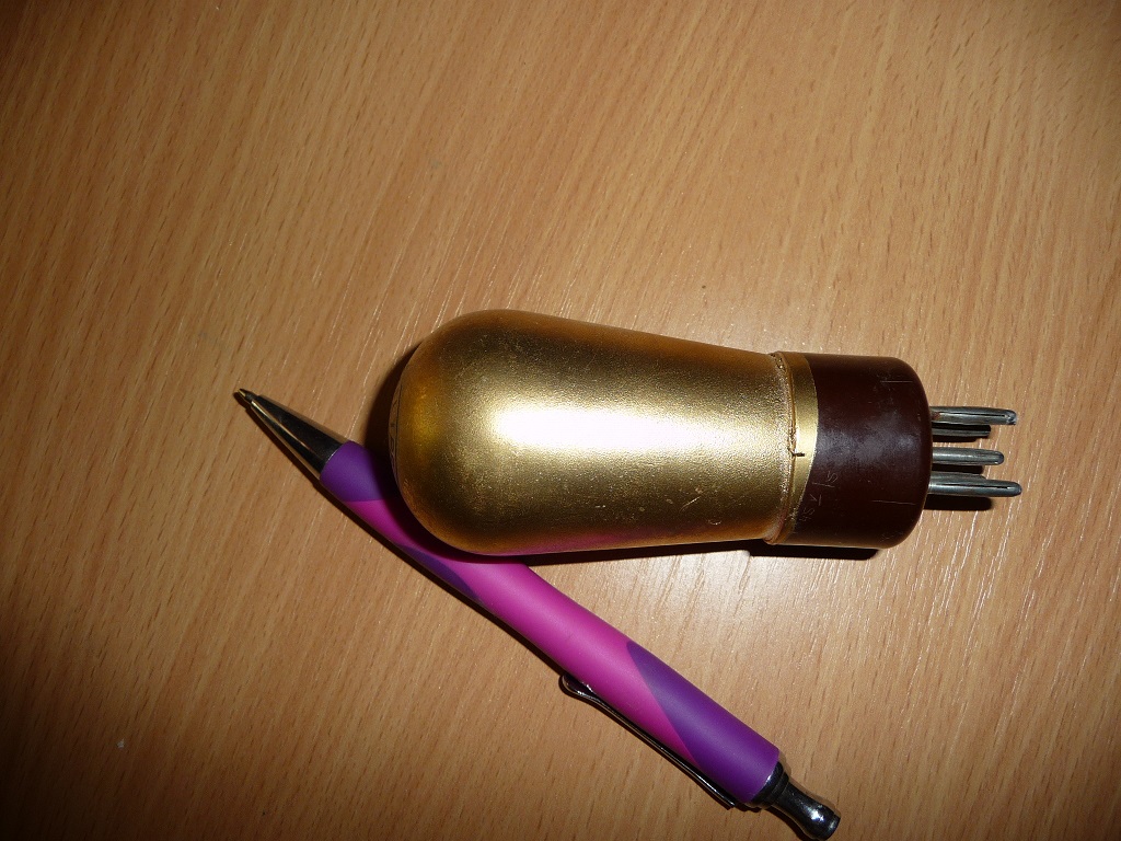

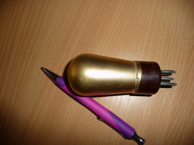

Ještě jedna vyzkoušená metoda, drží to již pár let ke spokojenosti. Obtočit zemnící drátek na nastříknuté sklo a potom znovu, na spoji i vícekráte nastříknout např. http://www.makratrade.cz/text-medeny-sprej , po důkladném zaschnutí a krátkém "vypálení" stříknout sprayem potřebného odstínu. A jeli po ruce tak nalepit vodotisk s popisem. Až budu doma přidám foto.
Re: oloupaný povrch na elkách
Příspěvek od Heptoda » 22.09. 2014, 18:07
Jo jo, tak ty fotky byly asi na ntb co již není. Tak alespoň něco málo, že jsem nezapomněl...
