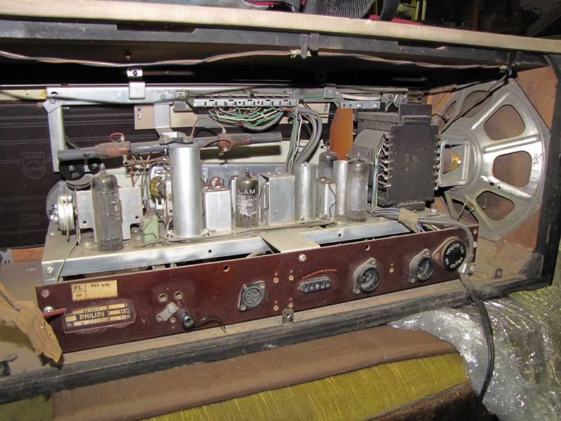

Ve stereofonním přijímači Philips B6X04A mi chybí pravý reproduktor, bohužel jej nelze nahradit běžným nízkoimpedančním typem 4-8 Ohm, protože kmitačka těchto reproduktorů má impedanci 800 Ohm, jak potvrzuje také údaj v továrním servisním sešitě (typ Philips AD3800AM). Stenosměrný odpor kmitačky, měřeno multimetrem, je 540 Ohm, ss odpor sekundáru výstupáku je 74 Ohm. Koš reproduktoru je osmihranného tvaru, mezi rovnoběžnými hranami osmihranu je 18 cm. Více na fotografiích.
Možná (?) by se to dalo nahradit reprákem s impedancí 16 nebo 25 Ohm, aby to aspoň trošku hrálo, na reprák 4 Ohm to jen šušká. Vím, je to "výstřel do tmy", ale třeba náhodou má někdo takový reprák pohozený v šupleti a není mu k ničemu.
Řešit to impedančním trafem mne napadlo také, ale takové řešení postrádá eleganci.
Prosím, prohlédněte své zásoby, naděje umírá poslední... Děkuji za každou přínosnou reakci
